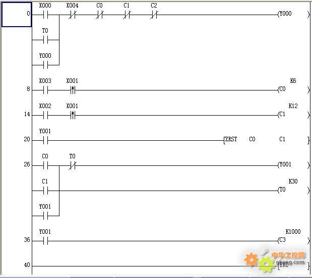

呵呵,你也不差啊,一起加油!!!!
 看来这要成为咱们俩的专贴了表情
要求:单日6点开始浇花,7点结束。双日17点开始,19结束浇花。若按下停止按钮x0则停止浇花,且再到浇花时间也不会接通,若按下x1,则只结束本次浇花,带到下次浇花时间到,就自动接通。
注:单日,双日是以周为单位。
现想的要求,可能还不完善,将就着看一下吧表情表情你也拿个要求来嘛表情表情表情表情

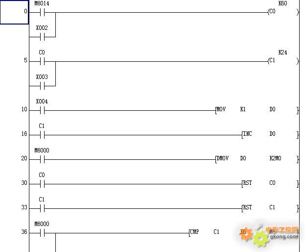

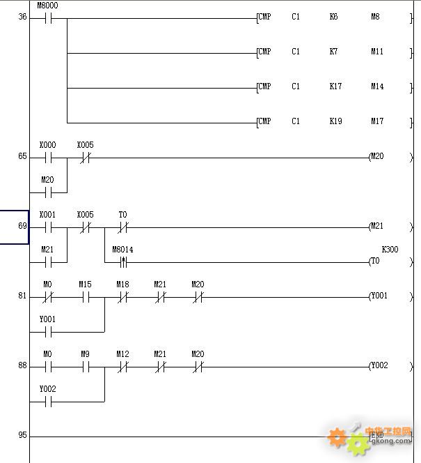

我也是刚刚开始学三菱PLC,试了一下,请指教

36步输出是c2,写错了。

写的很不错啊,简洁易懂表情表情表情表情表情表情表情以后多多指教表情表情表情
很期待你做的第二道题的程序表情表情表情

觉得写的有点复杂,不知道有没有指令可以写的简单一些
这里也有处错误。应把69步的计时器T0 K300改成计数器C2 K300,这样才是计时5小时。后面再加上对C2的复位指令。
