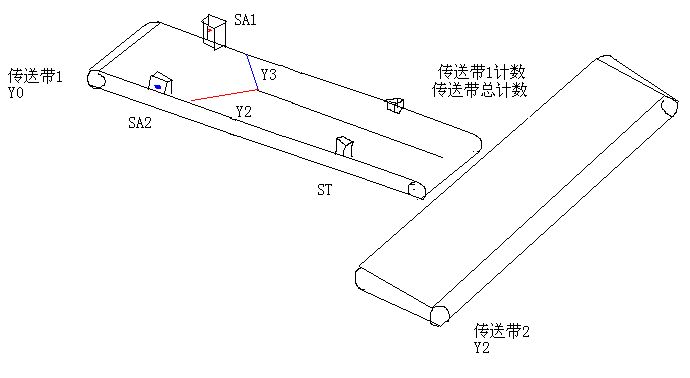

前段时间忙着考试,一直没来,看到13楼的建议,感觉不错,我先出一个书上的题目,欢迎大家跟帖。
 plc控制自动包装线,其控制要求如下:按下启动按钮sb1传送带1运动,并带动产品移动,到达传送带2进行计数包装,包装分两类,由两类主令开关sa选择,sa在1位为小包装,每包六只,sa在2位为大包装,每包12只产品,计数信号由光电开关st采样输入,达到计数值传送带1停止,传送带2自动启动。3s后传送带1启动、传送带2停止,开始第二个循环。大、小包装达1000次,生产线自动停止运行。若中途按下停止按钮sb2则本循环结束,停止运行。
 地址安排:sb1    x0               传送带1    y0
          st     x1               传送带2    y1
         sa-1   x2大包装
           sa-2   x3小包装
           sb2    x4

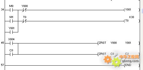

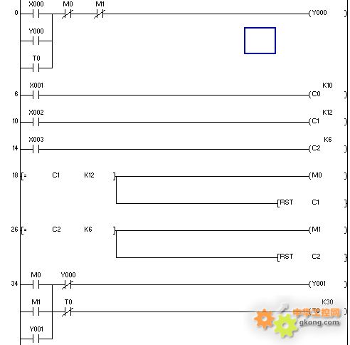

#17楼
回复 #14楼 1512752694
这是我对题目的理解,不知是不是这样。请指教!

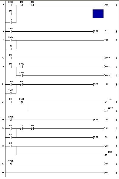

发表于:2013/7/26 16:43:48
#18楼
回复 #17楼 972001057
你好像没把c1复位,我觉得该是复位c1,而你写的是复位m1.
下面是我写的,莫笑

#19楼
回复 #18楼 1512752694
嗯,不错。你的指令运用的比我熟悉。
看了你的程序后,大概了解那个过程是怎么样的了。
有时候往往是因为对现场不太了解,因此也会有很多设想。
