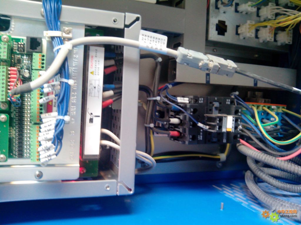

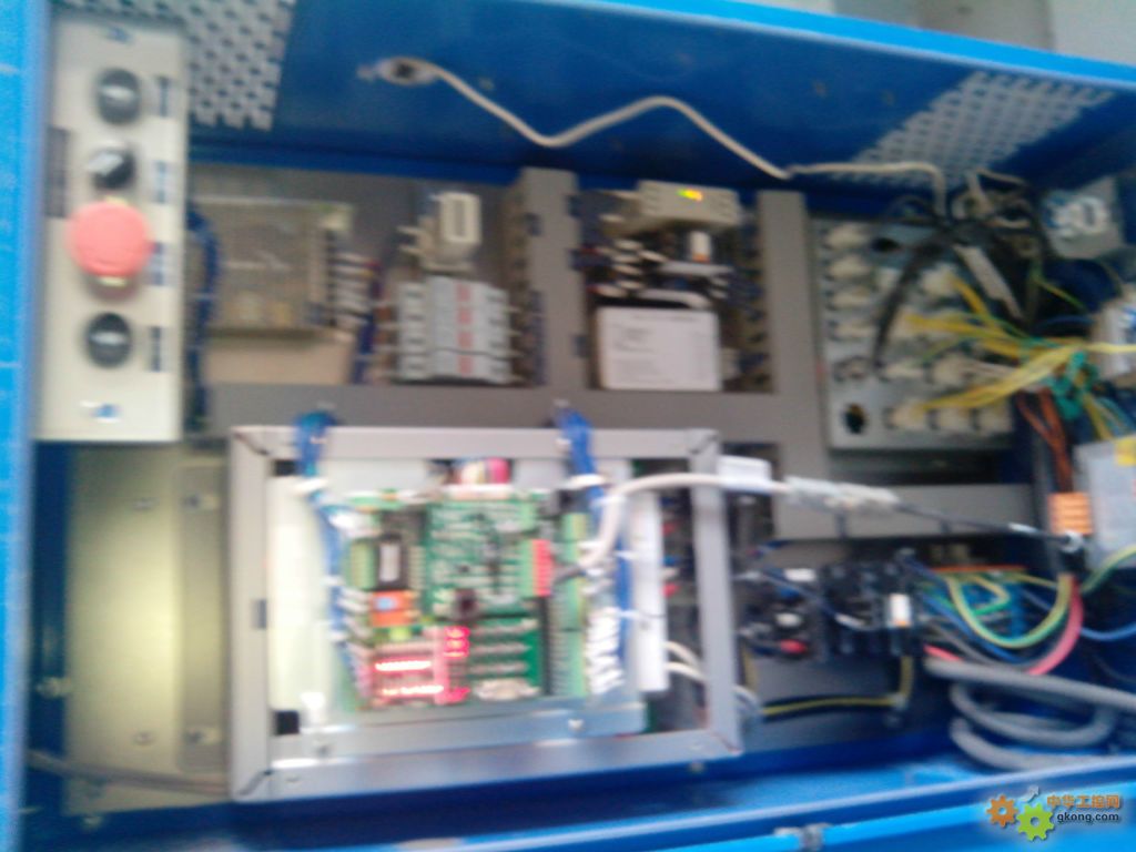

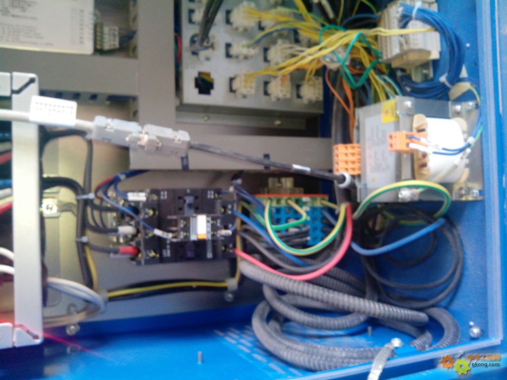

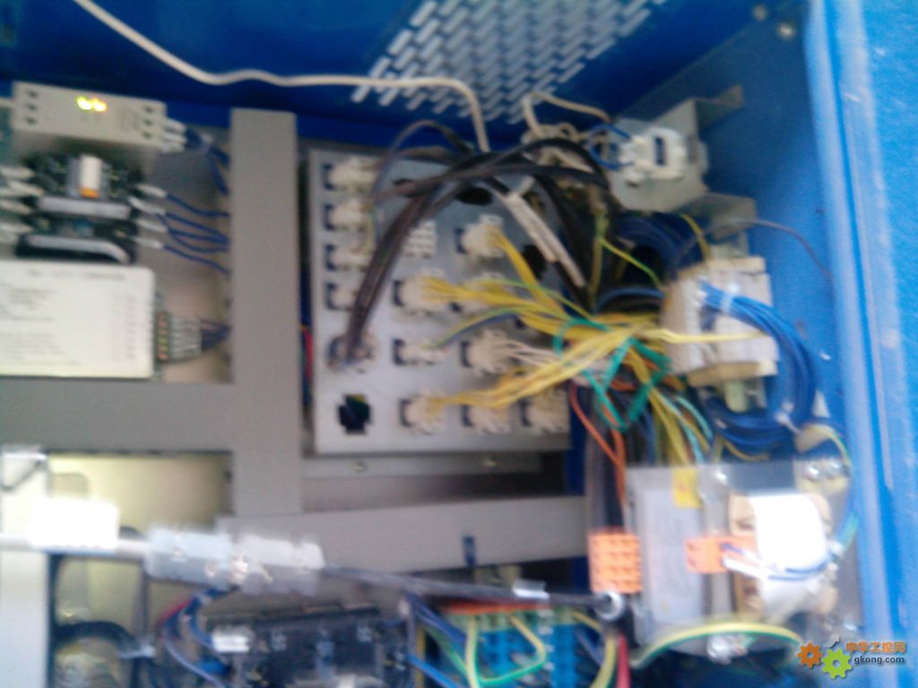

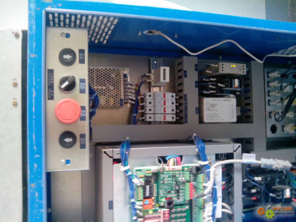

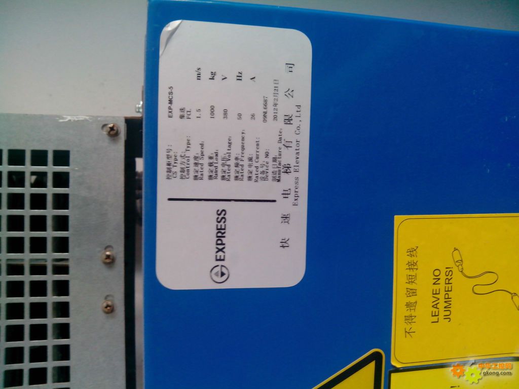

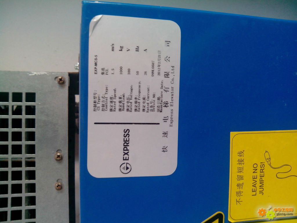

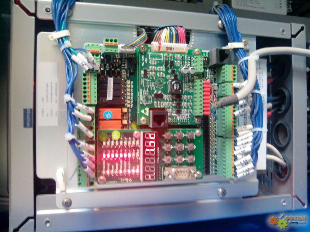

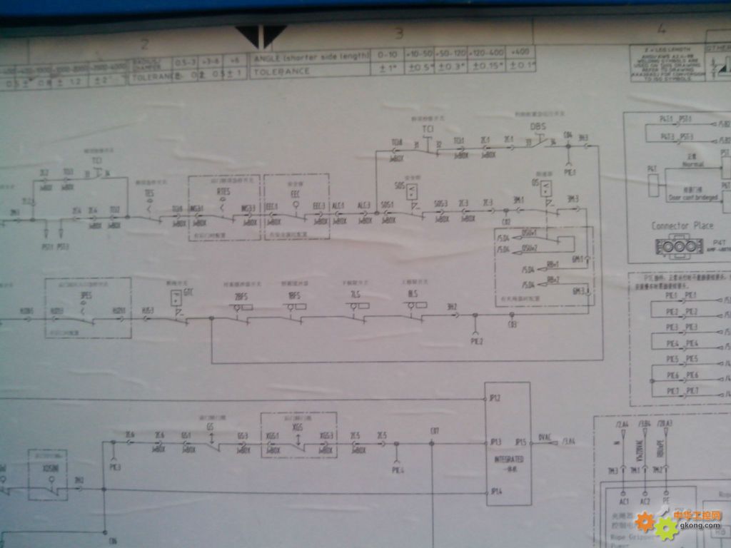

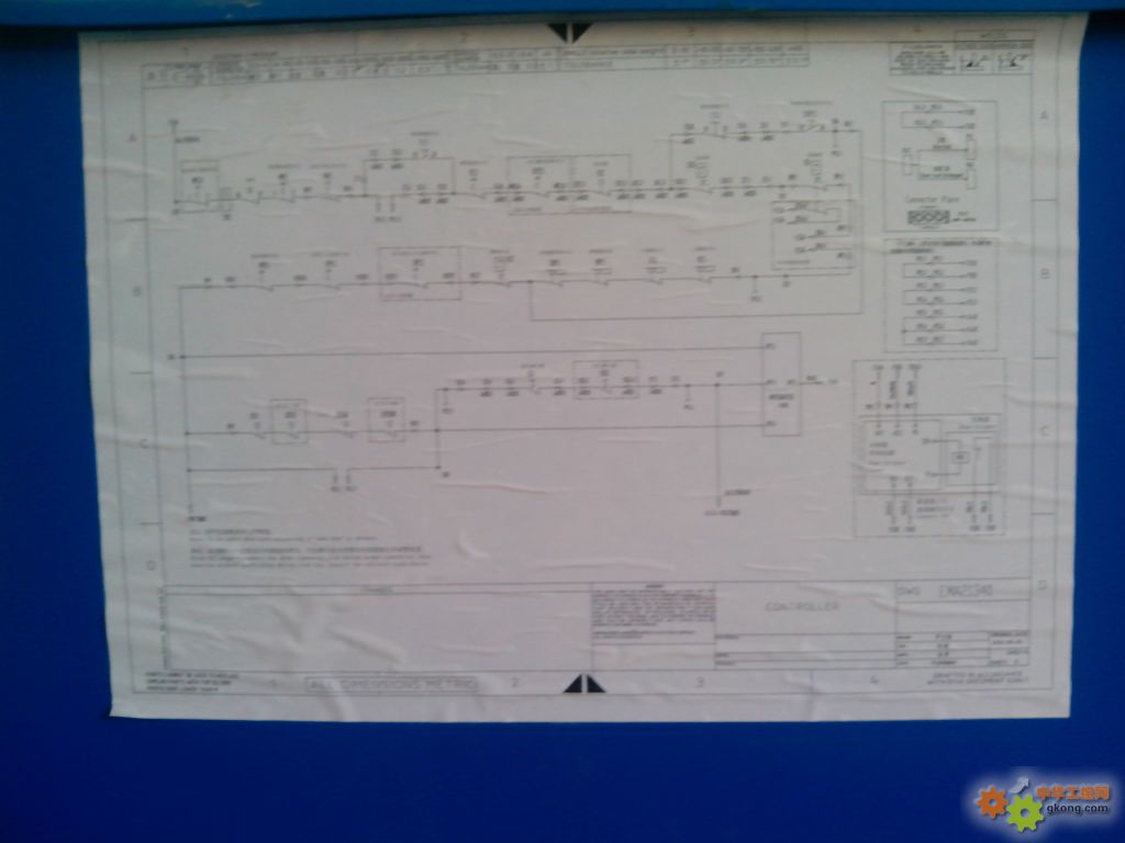

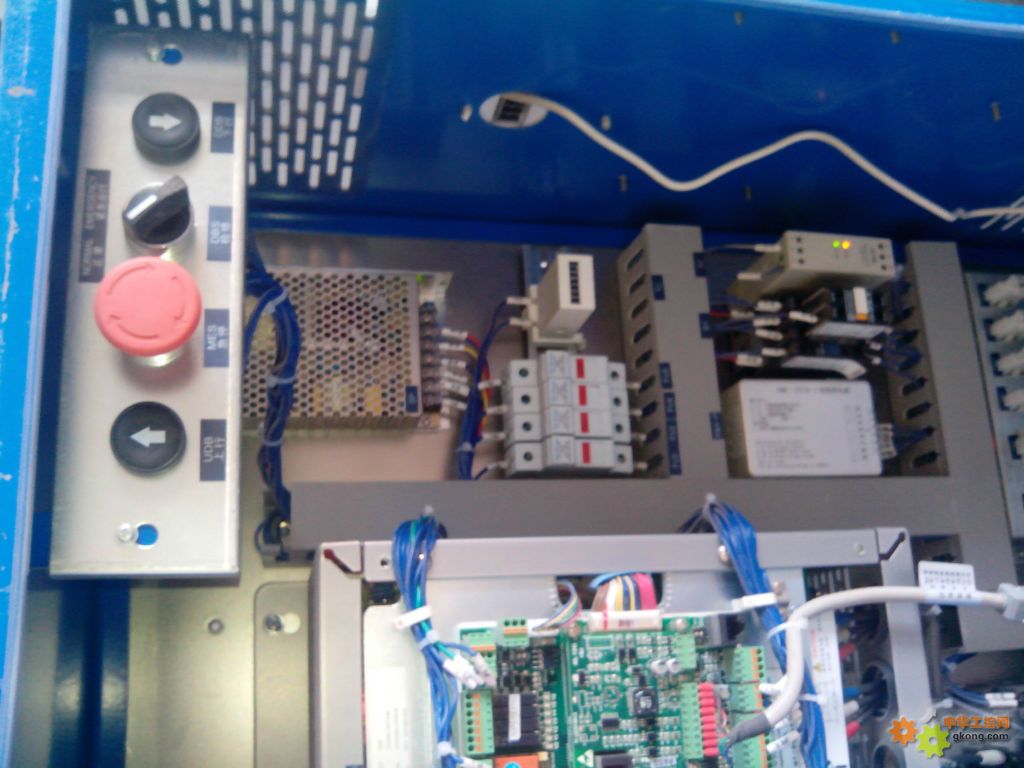

这次的照片相对清晰些,重新开贴,大家继续讨论:
超员,停止运行是怎么造成的

核心东西都在板板上吧

电梯是特种设备,是要年审的。
楼主准备自己保养维修?不打算年审了?
一般的工厂电梯都是外包电梯公司的。

超员检测采用称重传感器,输出限制做监控,一旦超过动作阈值,就会报警且维持停车抱闸状态。电梯门打开关不上。

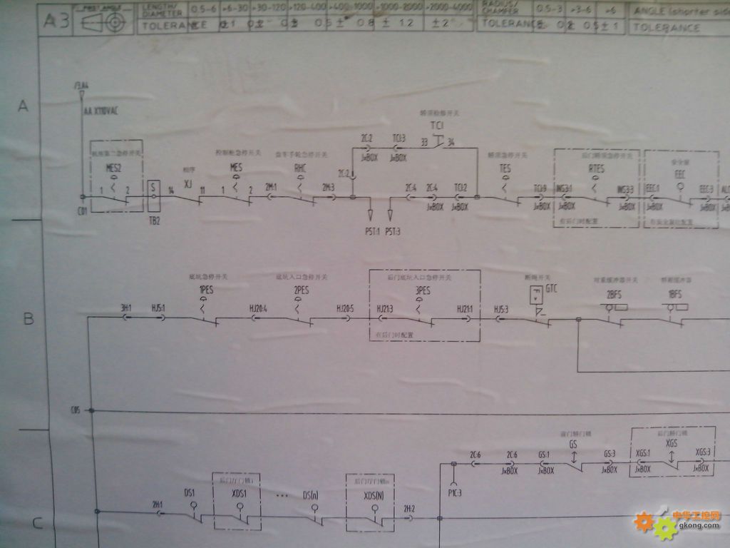

不知道楼主你想了解什么.....如果你是想知道为什么超员了电梯就不走了,楼上已经解释了....如果是电梯本身没有超过额定载重量却显示(提示)超员(超载),.....那这个电梯应该是很久没有保养过了......还是你想知道电梯的超载原理,图纸上很清楚的,但是你贴的图纸只是安全回路的...图纸不全 这个控制系统有点像 艾默生 的 跟我这里一台日立的有点像 好几年没去过那个单位了,,所以不确定

超载检测有传感器跟机械开关两种....如果是机械开关的...就好修...传感器的话那搞不好要重新做负载 上全部图纸吧
现在电梯门能关上。屏幕显示超员

这电梯是新的,还没用过。我就是想知道怎么让他正常运行
