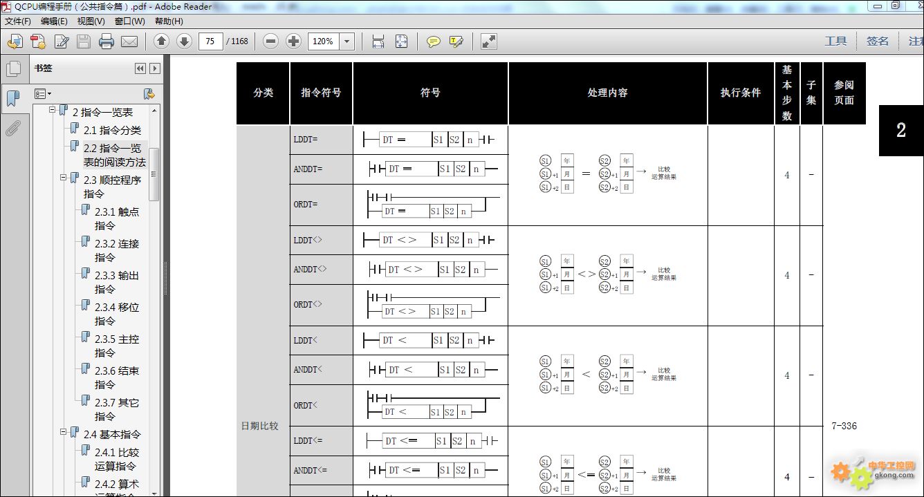

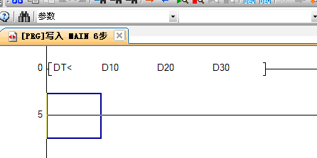

请教各位高手在GX上怎样编写这些手册上的指令。谢谢~~

这些手册上的指令具体是什么指令?

以下是引用253742330在2013/7/1 20:36:44的发言:
哪些?你给个图也好啊

莫非是要做等待指令?还是空行指令?

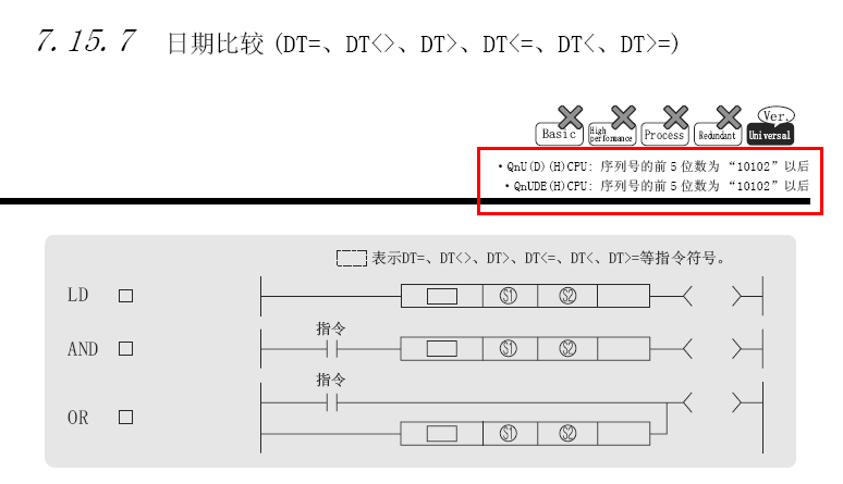

这个时间比较指令不是每个型号的CPU都支持的,手册中说明了要是QnU的CPU才行的
