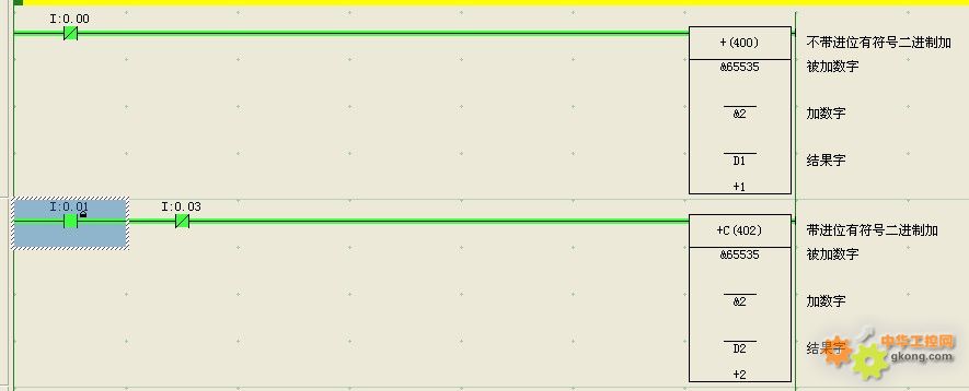

欧姆龙PLC中的四则运算带CY位与不带CY位有什么区别?什么时候要用到带CY位运算,什么时候不要用到带CY位运算?

还是不懂,我知道CY位是进位或借位标志位,但是有些情况下带
CY位进行加法或减法,有些时候又不带,这是为何?

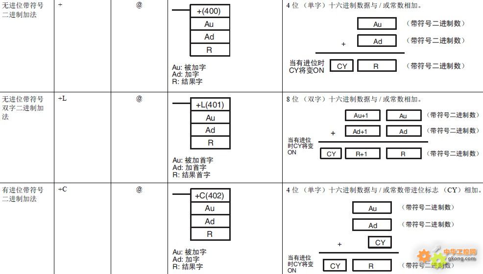

按我的理解是,用有进位加指令,当发生进位时,除了两数相加的和以外,还要再加1(进位的1).
见以下演示.
