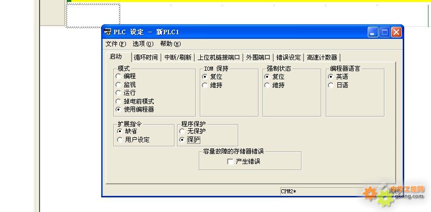

欧姆龙PLC一旦下载程序后就不能更改也不能删除程序了,提示无法清除内存,编程软件任务栏里也没有清除程序这一项,有哪位高手指教一下,不胜感激!

PLC型号?
看一下是否写保护?

PLC型号为CPM2AH,写保护在哪里设置呀?是不是指任务栏-“PLC”-“保护”里的密码,可是密码释放了,就是找不到在哪里删除内存。

请问写保护在哪里设置?PLC是OMRON CPM2AH

2AH好像没有写保护

写保护是软件里面设置还是PLC硬件设置?我把程序下载到PLC的时候如果只下载主程序的话不能运行,主程序和设置一起下载才能运行,但是PLC程序就再也无法更改了,提示“无法删除PLC内存”??

设置这里;
改成无保护,再写入时连设置选项一起选了写入;
这句如何理解?
