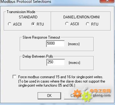

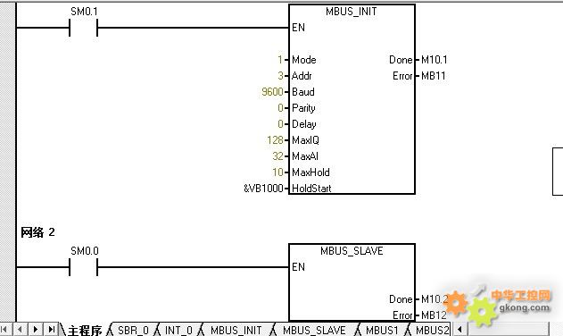

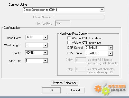

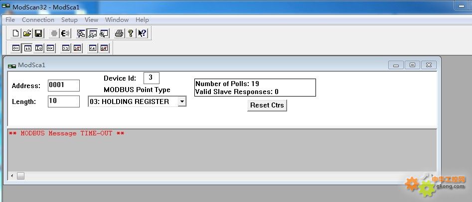

S7-200做从站,PC做主站,MODBUS协议做的一个小程序,从MODSCAN32发的消息,CRC都不错,就是老是显示超时,用串口调试助手也没反应,但是换了一个自由口通讯的程序,串口调试助手能用,求助,以下是程序和设置,应该没错

我监控了下sm86.7=1,接收信息功能被终止了,是库有问题吗

将MaxIQ 和MaxAI 改成10就OK!

我看到很多人都有这个问题,你需要读取的数据去是10个字,你在200里边开的区域就是10个,何必这么节约呢,就好比拿勺子舀水,你飞得碗里的水正好放你勺子那么些才舀吗?? 再说碗里多放点水,对你勺子有啥影响呢?
所以,你这个maxhold参数完全可以放大点,又不占用啥,写成100,你看看能读出10个来哇
还有,200的库需要分配数据区域的,这个不能忘记了
