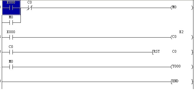

图中Y000为什么不能停止!?

请问x000时不是连续的脉冲呢?

如果是的话,那如果在频率很高的情况下,计数器到2的时候立即复位该计数器所以c0常闭触点在打开已给给定周期后又会闭合,换句话说,也就是yooo只会停止一个给定频率周期的时间。

你好!X000不是连续的脉冲!是启动按钮!

哦,不是的话那也不行,你想想,在你第二次按下x000的时候c0动作常闭触点c0打开,但同时常开触点c0闭合,计数器复位,常闭触点c0会闭合,也就是说y000只会停止plc的一个扫描周期。

他是想单按钮控制起动和停止,直接用ALT指令方便些

你的程序写的有问题

我是个采鸟才学2天的PLC
我自己认为是他的梯形图的第一条和第2条的顺序应该互换下。
PLC运行时是顺序操作的
当PLC运行完第一遍时,C0已经被复位了。
我不知道我说的对不对,请教下各位大虾。

LD X000
ALTP M0
LD M0
OUT Y0
END
梯形图:
|-------||X0-------[ALTP M0]
|-------||M0-------(OUT Y0)
|-------------------END
