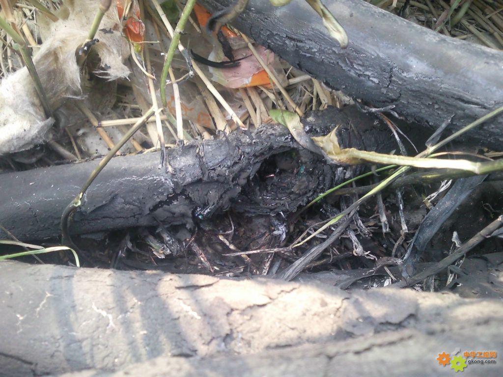

95的低压动力电缆,可能因有伤进雨,引起放电发热,烧前几小时跳过一次,巡线未见明显故障点,重合闸正常,之后此处发生剧烈短路,声如鞭炮,发现后立马人工分闸,之后就四芯全熔断了

短路的电流偏大

这样敷设允许吗?

上一级是什么断路器?怎么也没跳?

看描述挺危险的。
可能开始时未完全短路,待因发热而完全短路时,故障点就爆了;如此短路,应有开关跳闸……

国产断路器吧。什么牌子也没说
