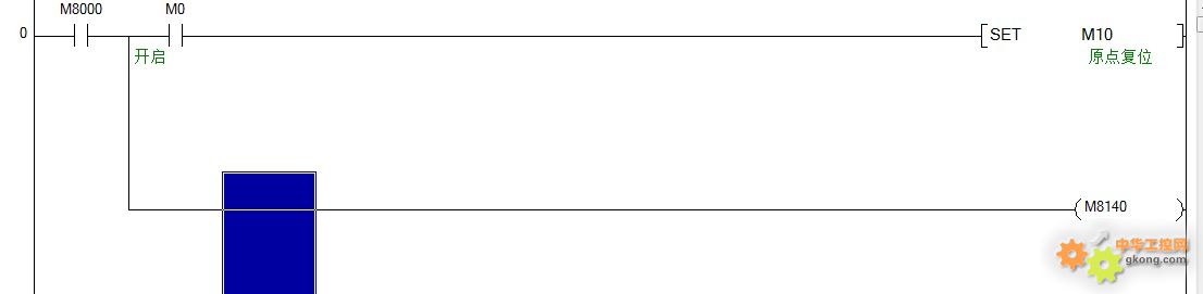

请问我用ZRN给伺服电机回零时,用M8140给伺服清零对应Y2接CR,可是伺服放大器并没有清零为什么?

要想在原点回归之后输出清零信号,那之前要做程序让M8140接通

M8140 PLC 一上电我就给它接通了 程序如下
但是伺服放大器原点回位后并没有清零

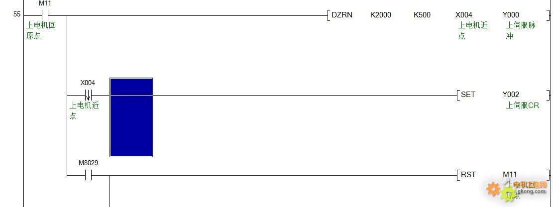

但是伺服放大器原点回位后并没有清零

原点回归完成后会自动控制Y2的输出,你为什么要自己用指令去控制Y2的输出?

版主,自动输出Y2也不能给放大器清零啊!这是什么原因啊?

要么是Y2没输出
要么是你的Y2到伺服的CR清零端没接好线
你两个分辨检查确认下是哪个原因
