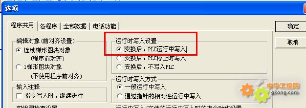

三菱GX如何在线写入实现边编程序边写入?

如果是实时的话会很恐怖的。

我只想在修改的时候速度快点

有个监控写入的,当你写好后直接按F4就自动下载了。

f4功能键按下去就行了

监视(写入模式)下写完程式,按下F4就能在线写入程序了!

你们都没理解楼主的意思,,,
他连F4都不想按
所以说很恐怖。。。

用监视写入模式
