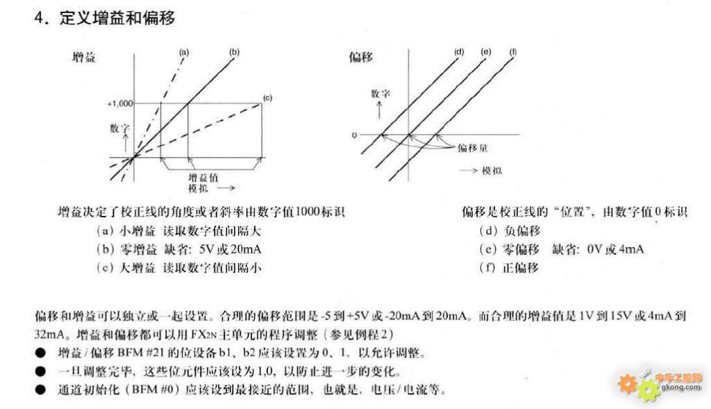

哪位大侠知道FX2N-4AD里
我想知道什么是零点什么是增益

参考一下这个。

如你的信号是标准的0~10V  0-~20mA  4~20mA,那么不需要调整偏置与增益;
如果不甘落后是,则需要调整以对应数字转换量;
