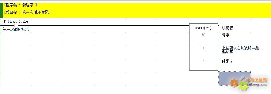

PLC通电如何检测?
清零用BEST?

我是准备在梯形图里写一个

应该是第一次ON吧?

在P_First_cycle之后用mov #0 D0 这样就只将D0一个值里赋0了

你可以像楼上所说使用第一次扫描,将0值赋给所需要的DM区域地址。
