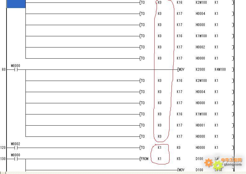

AD,DA模块单独用是可以工作的,连起来以后,就出现问题了,请问是什么原因

已解决,地址忘了设置

发表于:2013/6/5 10:53:36
这样好,解决了原因说说出来了
特殊模块是有编号的,如果是FX系列的编号是0到7,FROM TO指令时要用到

呵呵;是不是后面二个模块都用地址0了?
很多初学者会犯这样的错误,二个模块一个个接上去测试,都正常的,二个一起用时第二个不改成1,结果就像楼主一样了;

以下是引用ZCMY在2013/6/5 14:23:37的发言:
呵呵;是不是后面二个模块都用地址0了?
在哪里改?

以下是引用gzg_00在2013/6/5 15:14:52的发言:
呵呵;是不是后面二个模块都用地址0了?
在哪里改?
From,To指令里修改模块地址。FX系列主机特殊模块地址从左到右依次是0~7,扩展单元除外;

FROM/TO指令后面第一个操作数为单元号;

以下是引用ZCMY在2013/6/5 17:28:51的发言:
还以为在GX的菜单里呢
