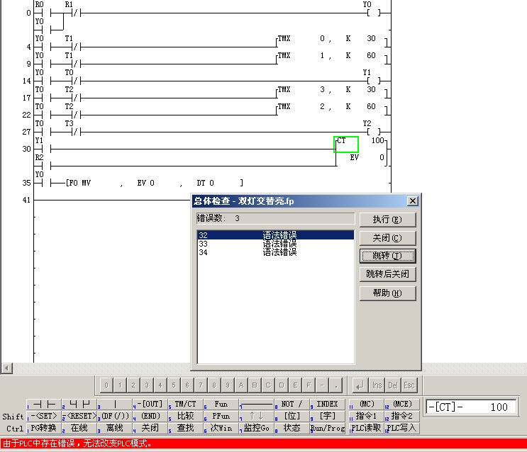

请大侠帮我看看错在什么地方,谢谢。我想把数据传送到DT中。
另外,这个“SV” 是什么??

经过值EV
预置值SV,
SV100
F0 MV SV100,DT0

非常感谢!还有个问题 现在CT没有开始记数
CT记数值的大小是由SV定的吗

当然由SV100来定,你可以用以下语句实现
F0 MV K5(DT100),SV100
