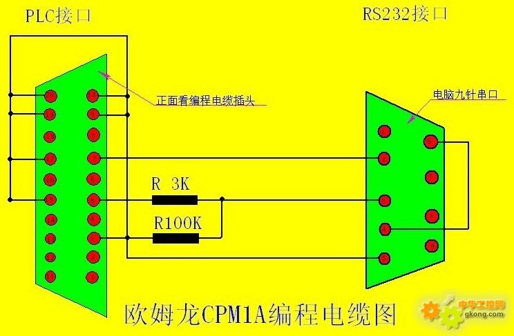

发表于:2013/6/3 20:20:30
给你个图你自己做一根吧
[此贴子已经被作者于2013/6/3 20:26:32编辑过]
22436
hwl123
文章数:5863
年度积分:477
历史总积分:22436
注册时间:2008/6/29
2013辞旧迎新
晒工控工具书
发表于:2013/6/3 20:29:13
估计这个20孔的插头不好买吧。
5663
yeyecun
文章数:929
历史总积分:5663
注册时间:2011/9/20
发表于:2013/6/3 20:29:16
不好意思,搞错了
欧姆龙CP1H-PLC与电脑串口232通信线做法
PC对PLC 2、3、5、7、8----2、3、9、5、4
22436
hwl123
文章数:5863
年度积分:477
历史总积分:22436
注册时间:2008/6/29
2013辞旧迎新
晒工控工具书
发表于:2013/6/3 20:31:13
标配的PLC上没有232口。
