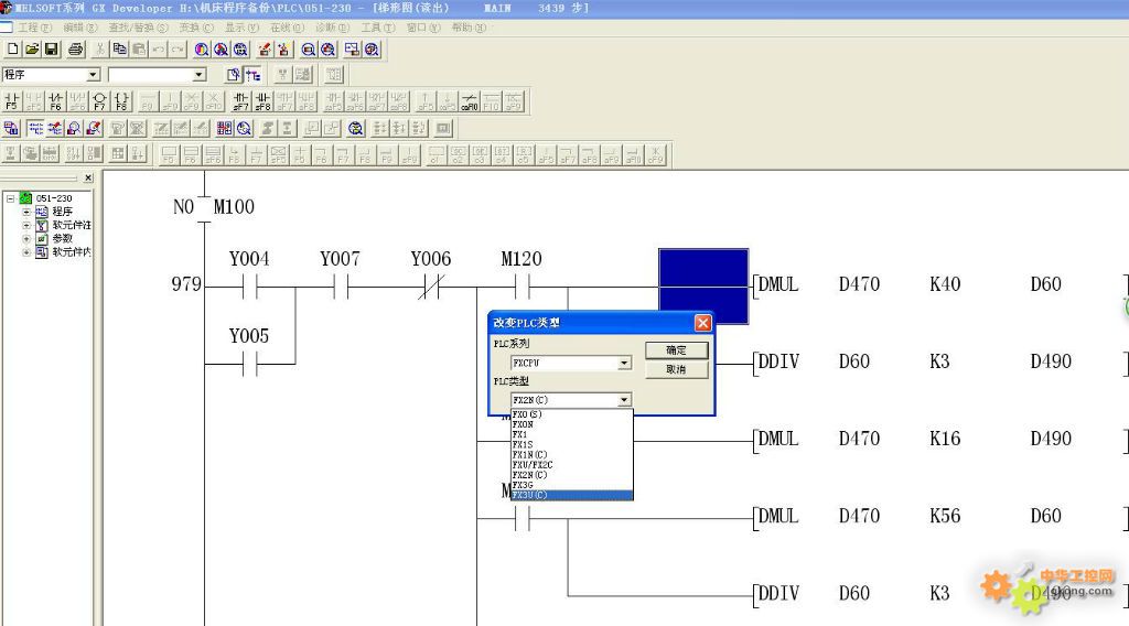

小可愚昧:我把FX2N的程序传到FX3U里老是报错呀!PLC报ERROR表情

需要改变PLC类型。

FX2N的指令基本上FX3U都是支持的;
软件里把PLC类型改下;
另外输入公共端不一样,FX2N是X直接与公共端COM连接时接通,而FX3U公共端则是S/S,需要外部DC24V电压接入;

改下PLC类型就OK了
