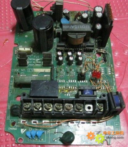

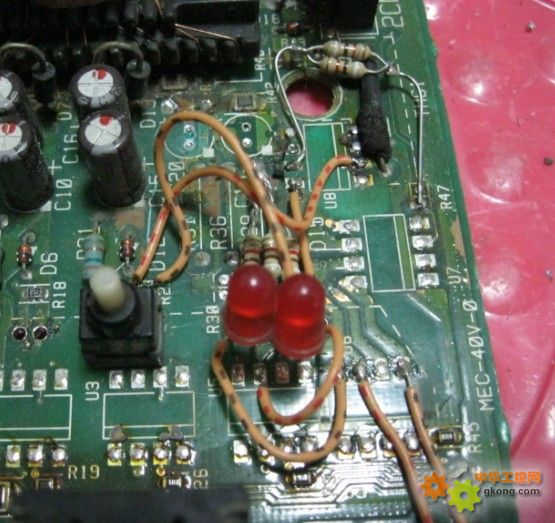

经常在旧板上拆零件,拆出的零件好坏必然要有个判断.有人提出判断光藕用电阻对比的方法,个人感觉动态测试的准确度会高于静态.目前只做了PC923,PC929,A3120三种测试.测试时板上通上24VDC,将待测光藕一只手压在电路板焊盘上,另一只手按下无记忆测试开关,板上两个二极管会出现二状态之间的轮闪指示.符合这一规律的为正品,反之为次品

原理图能发下吗

不需要原理图了吧,依据光藕的通断原理接
