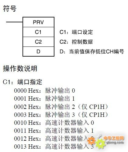

像流量计脉冲输入和计量泵脉冲输出,这两个我都是需要高速计算器计算的,在CP1H上面接哪?

楼主不看手册的吗?请查阅《SYSMAC CP 系列CP1H CPU 单元操作手册》第2-2节规格这部分内容

我下了好多操作手册,编程手册,买了3本书。。。
没看懂。。。
是不是
输入  0.04  0.06   0.08   0.10  是高速计算接口?
还有这个指令里面的C1的端口指的是什么?

图中不是标的很清楚了;PRV后面第一个数据C1;

0010Hex:高速计数器输入0
这个指的是什么?
如果我把流量计接入到输入1.00的话,我如何利用程序设置或者其他的把0010这个计数器用来计数流量计的脉冲,是不是要在软件里面设置一下的?

重新看了两遍,终于看清楚如何在程序里面设置了
