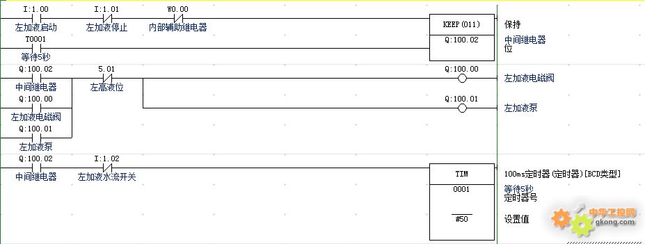

没基础,自己摸索就是难,往往只会把问题复杂化。。。。
通过启动按钮把水泵开启,等待5秒后检测水流开关是否有信号,有信号保持开启,无信号关闭水泵。
半夜12点想问题,越想越复杂。。。。。基础不行,只能厚着脸皮上来请教了。。。

发表于:2013/5/28 11:06:17
以下是引用cvlsam2013/5/28 5:30:59的发言:
以下是引用pj198601022013/5/27 23:46:07的发言:
Good Luck~
我这样写可以的吧?
