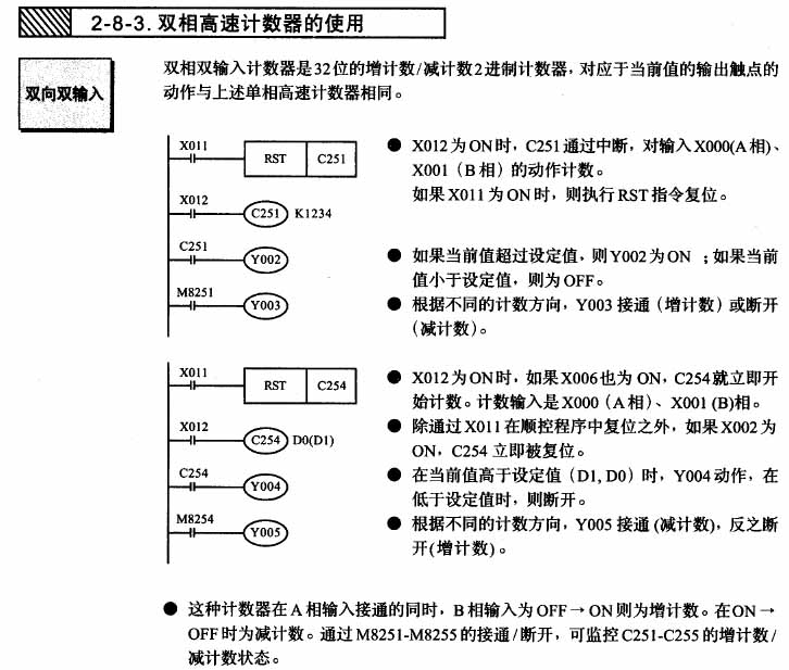

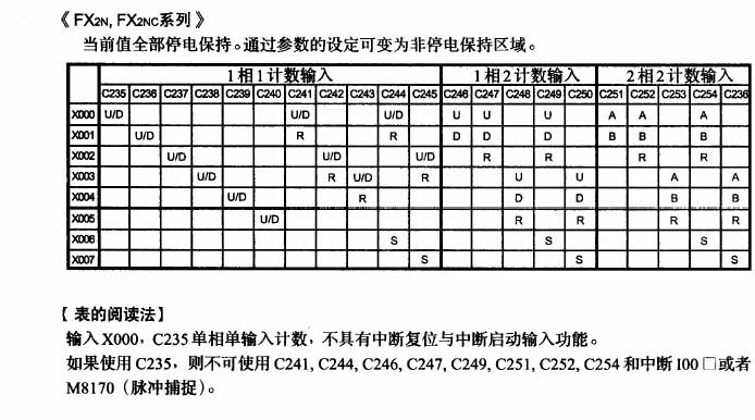

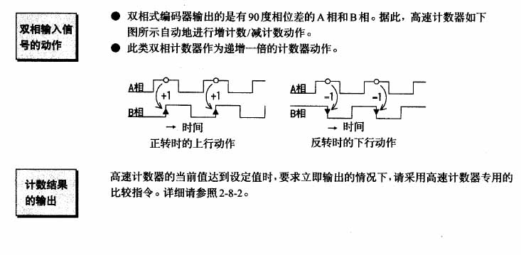

请教:Fn2n 的2相 A-B型高速计数器怎么使用.
给个程序例子说明一下,如何计数和清空计数器.

写错了,是FX2N 的。

其实这些问题在三菱的编程手册上都已经说得非常明白了。!

太感谢了,记下先。
编程手册?卖FX2N时只有一本英文的硬件手册。
怎样得到三菱的编程手册,网上有免费下载吗?
