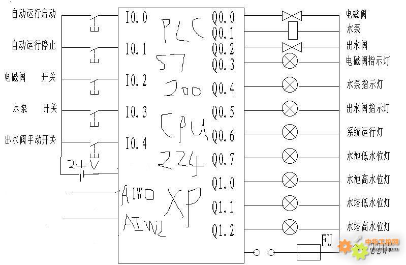

大师们,看看我画的这个io接线图对吗

选用西门子S7-200,CPU224XP小型 PLC

呵呵;这是自己画的,没什么对不对;
如果是接线图,你这就差远了;

师傅,那里有问题,麻烦你给指一下吧,是电源吗?模拟量?谢谢了。

开关量和模拟量分开使用电源,模拟量应该用屏蔽线

是这样吗?模拟量怎么画了,怎么接入屏蔽线?

,模拟量和开关量接在一起,不懂。

这个图真心的不怎么样,你应该好好看看PLC的I0接线图…………

你画的图充其量只是个标记图,可以查看每个点上接的是什么;
上面是CPU224XP AC/DC/RLY标准的I/O接线图;

楼主你这个图只是勉强算是原理图,你说下是用于哪里的吧,不会是比赛的吧

参照7楼的标准图来画。
