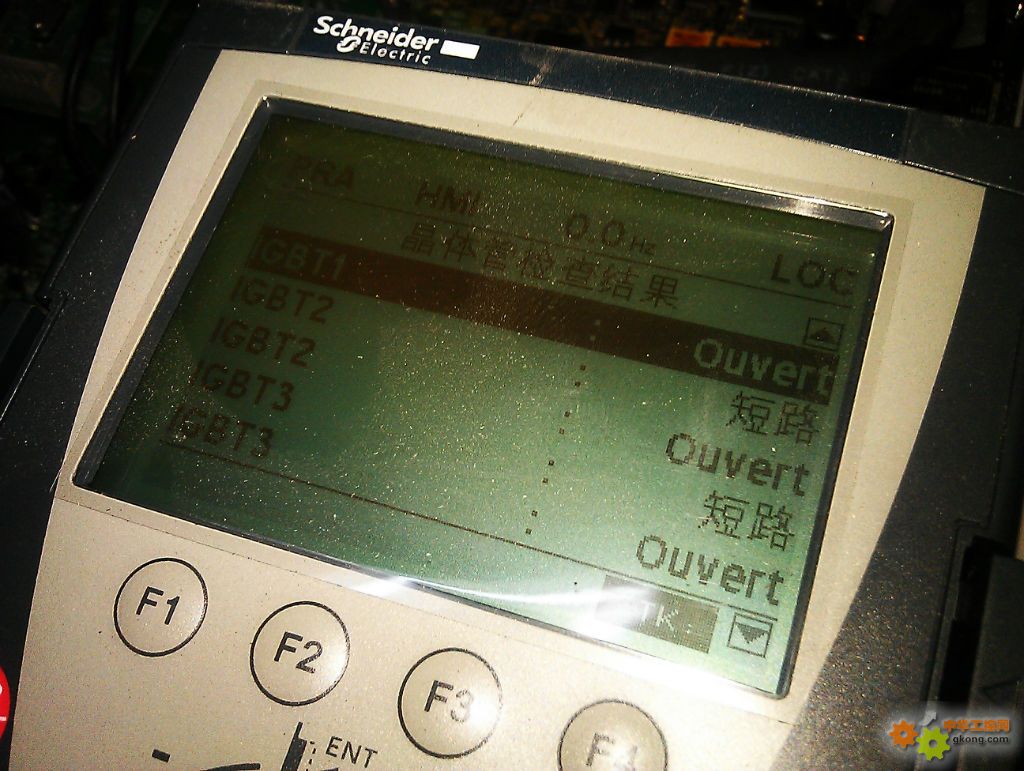

前一段时间,单位一台施耐德ATV61-220kW变频器的前端进线相间短路了,把开关都烧粘连了,该变频器出现了故障,当时现场判断是变频器进线短路,拆开后检查果然是其中两相的可控硅已经击穿短路了,维修的时候为了保险索性三相可控硅全换了,换完后上电检测发现面板报电源板故障,的意思就是说我换电源板或者控制板了,和该设备不匹配,本来是准备在淘宝的一个卖家买一块电源板的,结果这个买家很好,让我先看看电源板上的9个LED灯都亮不亮,如果全亮的话八成是电源程序丢失了,如他所说的一样,电源板上的9个LED灯都是亮的,然后用他给的程序刷进电源板以后变频器识别出电源板了,然后自检IGBT后有出现问题了,面板检测的结果如图,现在就是卡在这点了,怀疑是电源板哪一路电源没有过去,也可能是触发板有问题,能不能帮我看看,新手实在是没有积分了,不好意思只能发普通交流贴了。
