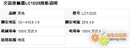

施耐德交流接触器。LC1D25  Ie是25A Ith 是50A  一般我们说接触器是多大的。是说25  还是说50啊。

发表于:2013/5/21 19:55:13
应该是25A。
[此贴子已经被作者于2013/5/21 19:57:48编辑过]

发表于:2013/5/21 21:12:33
Ie额定工作电流,25A;
也就是你需要参数;
Tth:热稳定电流,也就是短时允许的最大电流;

发表于:2013/5/21 22:05:18
是25A的

发表于:2013/5/22 6:04:44
我的意思是说 我们平时口语说,这个接触器多大的啊。 是说的Ie  还是 Ith ??

发表于:2013/5/22 8:41:23
以下是引用woshigoutou在2013/5/22 6:04:44的发言:
25A

发表于:2013/5/22 10:49:01
平时说的土话说的是额定电流,25A

发表于:2013/5/22 13:07:23
口语基本上说的都是额定电流,包括电机电流也是一样
