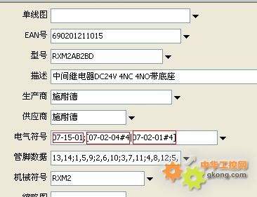

各位高手 我刚学习这个软件PCschematic就遇到问题 如何为一个电器元件创建多个符号 比如电器柜里的一个小中间继电器包含常开触点又有常闭触点这些符号不一样画在不同的地方 按照软件帮助手册里创建的多符号的说明只会创建相同的多个符号为一个元件 但是创建不同的符号为一个元件就不会了

回复 #3楼 alongshukong
你说的跟建符号没有一点关系随便一个元件是有多少个符号组成都没关系,关键是在数据库里你要把元件的数据加进去你说的可用元件自然就出来了。如图:
这个中间继电器有3个符号组成一个元件其中07-15-01为线圈,[07-02-04:07-02-01为常闭及长开触头#4代表每个触点都可以使用4次,也就是常闭常开点分别有4个。

发表于:2013/7/18 9:52:40
多符号跟不同的符号为一个元件,是完全的两码事。用这软件请多熟悉下数据库结构,否则你会很痛苦很迷茫的。
