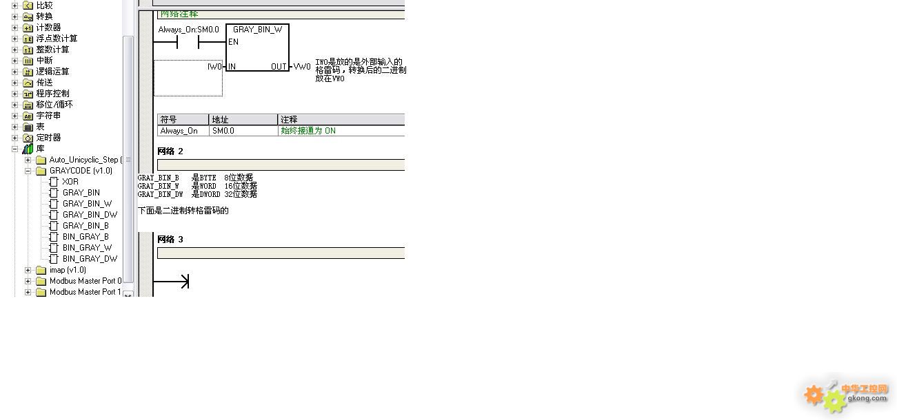

西门子200PLC中绝对值编码器格雷码怎么转化成二进制。编程计算的话怎么编,指令库的话在哪有?怎么用?

附件:
[本地下载]

这个怎么用呀?有没有说明?

文件怎么用有说明啊    你有没有把库导进去,就在问这个?

库我导进去了, 我不知道怎么用那几个指令。没有说明呀。

发表于:2013/5/21 20:08:59

在哪里呀?我怎么找不出来?

把编码器由低到高位依次接到PLC输入点的某一通道内(8位),读取这个通道的值不就是编码器的二进制值吗?
