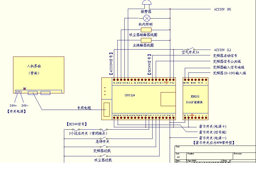

本人新手,为别人的机械配套控制部分,谁料卖到了西班牙,
昨日外贸中间商来电说:上电后系统显示“不兼容”,已不能正常
工作,语言与联系渠道都很麻烦,唯一通过“电器外行们”得到的
信息是“XX不兼容”,百思无解,求教有经验的高手,可能的故障,
有真对性的处理掉,别给中国同行丢脸,汗颜求教!
配置:西门子TP170A+CPU224+EM232
+松下变频器+2KW电机
+接近开关

问题已解决,老外想自己改程序,他的软件是欧版,故与国内的人机不兼容。
