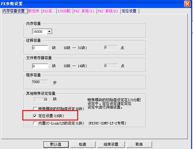

三菱fx3u系列有没有脉冲指令编程向导?

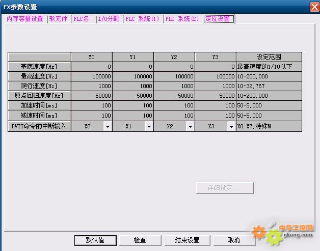

找到参数设置表了,双击左边的参数下的plc参数出来一个设置框再配合tbl指令使用。

这个是FX3U FX3G的设置功能,你看那下面还有个详细设置,你现在是灰色的,没有设置好,如果设置好了,就可以去设置各个轴的定位表格,然后可以用表格定位去设置了

回复 #4楼 ehszcs
在这里设置
