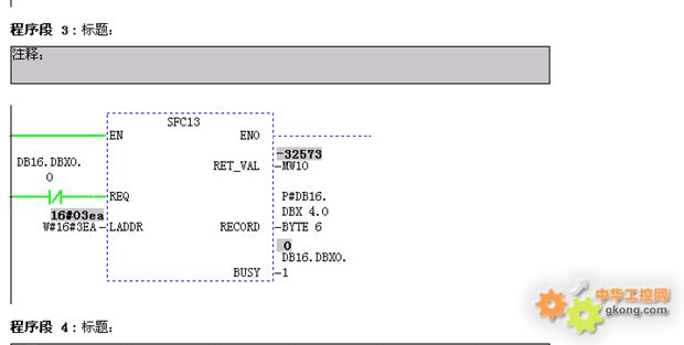

大家好:

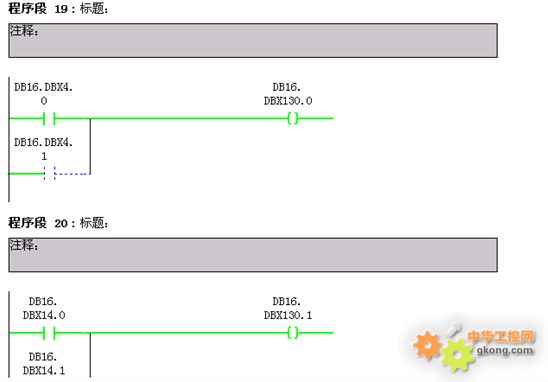

   最近用TURCK FLDP 远程I/O模块,采用PROFIBUS DP协议同S7-300进行通讯。在程序中每个扫描周期调用SFC13进行远程模块的诊断,并在上位机上进行监控。现在出现如下问题:
1)系统总电源关闭后再打开时,所有TURCK FLDP远程模块均报通讯故障,偶尔有个别正常。
2)重新将源程序下载到PLC中后,其TURCK FLDP远程模块的通讯又恢复正常。
3)查看TURCK FLDP 远程I/O模块的诊断信息,上面说是有通道短路,但是为什么从新下载工程后又好了呢??
各位兄弟姐妹有没有遇到类似的情况,怎么解决????
