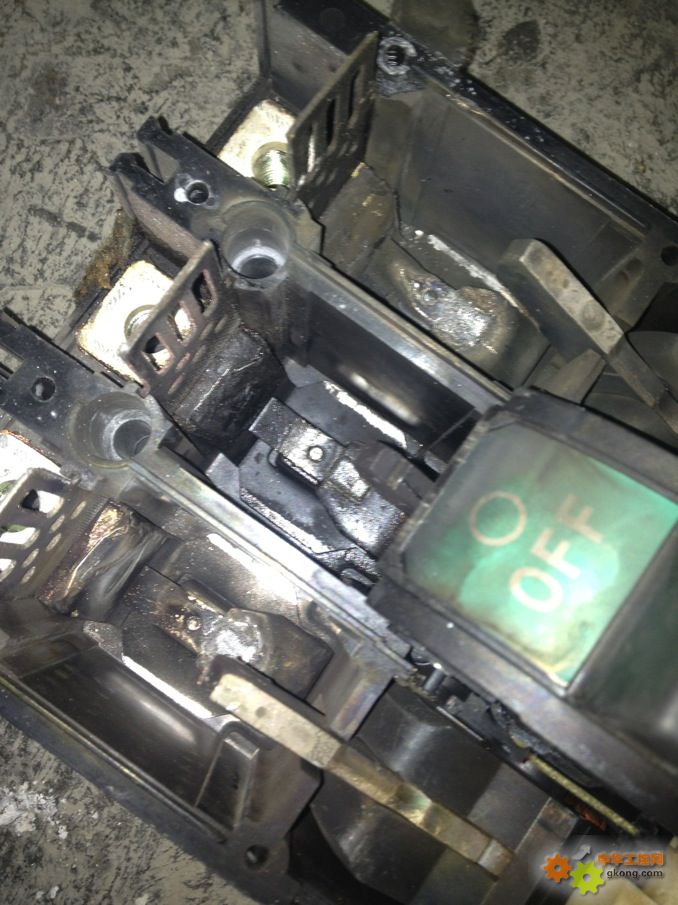

打扫配电柜卫生的时候 一直老鼠钻进插接箱了 造成空开上桩头相间短路 低压配电房跳闸
现在直接用电缆连接的 此空开型号为CM1-400L/3340 常熟开关
现请教各位老师
上端短路也会对空开造成这么严重的后果么?
此空开还能做为正常运行使用么?
能否推荐价位合适 质量过硬的空开品牌?
我们现场都用的这批次的空开 目前发现有4例 315A 225A两个 140A 短路一次之后 空开触点就熔掉了 是否是质量太差了?
谢谢各位老师

哈哈 这还赖产品质量差,
“此空开还能做为正常运行使用么?”----你太会过日子了。

我不是很会过日子 因为上面列出来的4个空开都是只短路一次 触电就熔掉了 我们都拆开看过的 所以很好奇 这种空开是否连短路电流都不能多负荷几次?
考虑把触点打磨一下 作为备用 所以问问打磨之后能否作为正常运行
现在领导在说更换空开品牌 卖场用量比较大 出一次问题就熔一次触电 承受不起啊
资历尚浅 恳请指正

一般烧过以后塑壳多少都会有碳化的情况,碳化后会出现导电(俗称漏电)的现象,二次使用会有隐患,不缺钱的最好不用,楼主是大型的商场?超市?

购物中心里面

我已经把它拆了 有一相触点熔得比较厉害 在用锉刀处理中 机械部分动作良好 修复一下 做为备用吧

果断更换,不留后患!

小心处理完了三个触点不在一个平面上,会有接触不良的。还有上下口每相之间的那个绝缘板必须插上~!

这个问题考虑过 准备在上端接线桩下面 磨低的那个 垫一点绝缘纸

反正都拆了 就处理一下做备用 买的话 在咨询中
