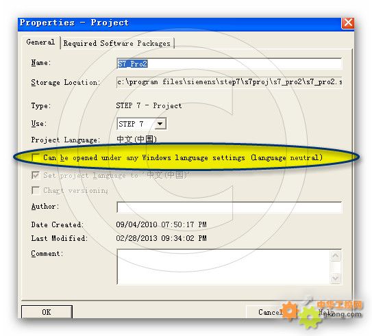

为啥法语的西门子程序用英文版的西门子step7-300的软件打不开

因为原程序的项目属性中没有勾选能在其他语种的Windows系统中打开。

将程序文件夹打开,删除Global文件夹下的Language文件,就可以打开了

2楼正解,顶

ok非常好!谢谢!
