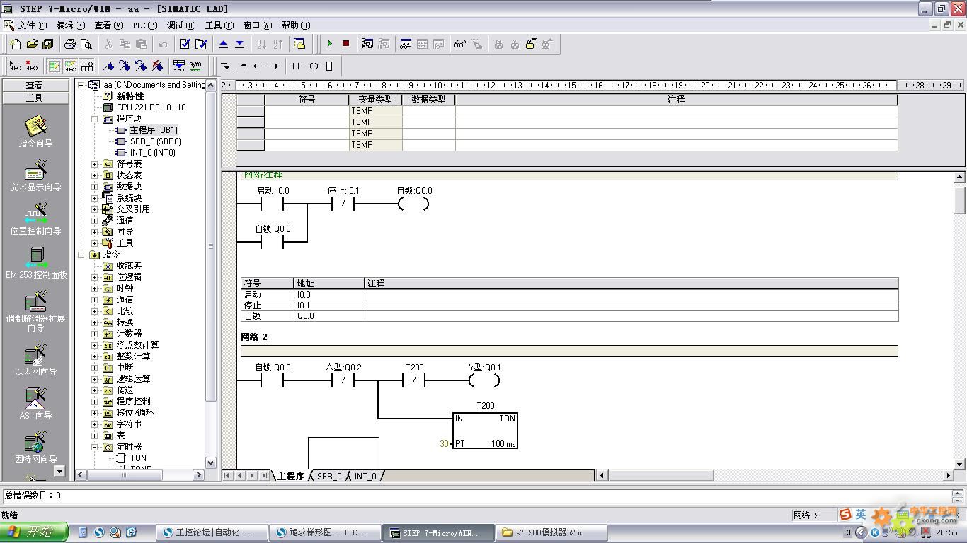

各位大虾:谁有用s7-200设计的的星三角降压启动梯形图啊,帮小弟发一份,谢谢,急急急!!!!!

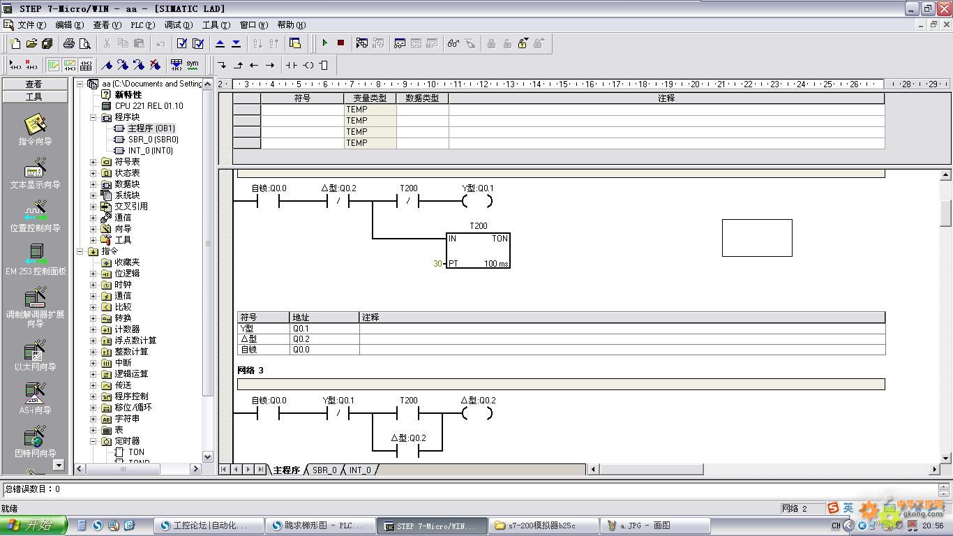

继电器能完成的电路,用PLC不是更简单吗?
写程序之前先画好流程图,按照流程来,写程序也不是难事.
附件:
[本地下载]
46.8003
