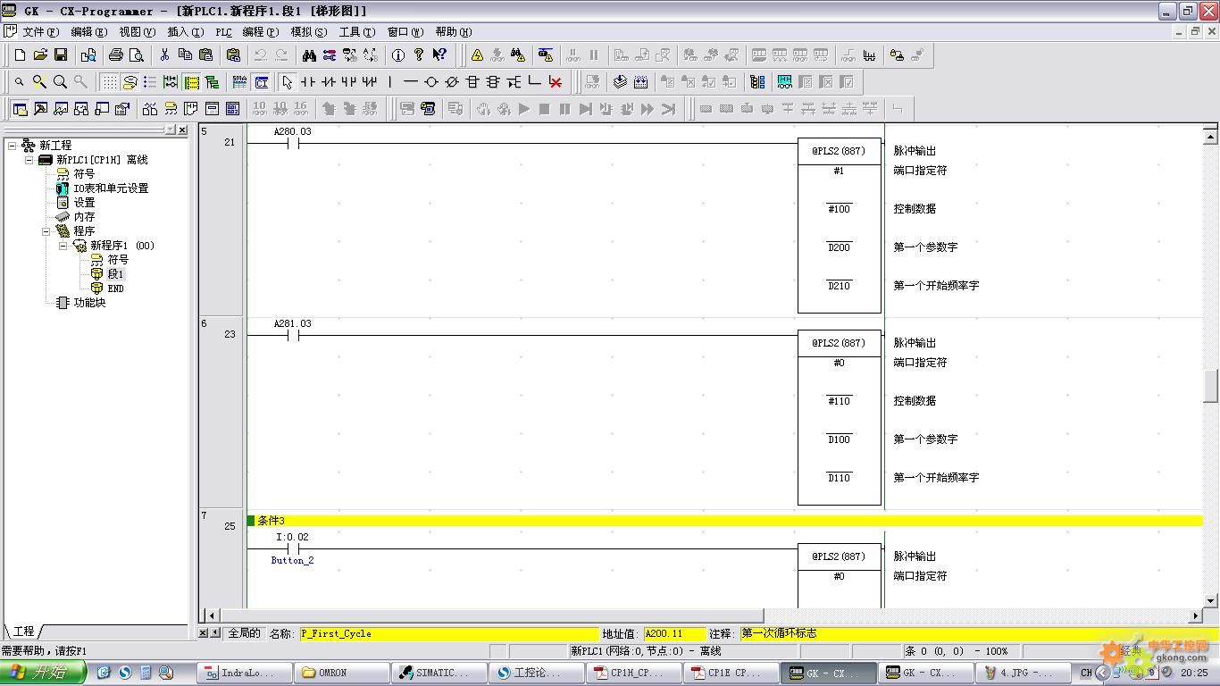

要求:
PLC:欧姆龙CP1H系列
步进电机:电机1与电机2、最高转速均为300r/min,都是两相步进电机、脉冲当量均为0.04mm,
工作要求:
1、电机1所带动的工件能在0—10mm内来回移动、并在0、或者10mm的位置固定不动。电机2所带动的工件能在0—100mm内任意移动、并且在任意所要求的位置保持;
2、按下按钮1时、电机1先正转,使工件到达10mm的位置后停转,然后电机2正转、电机2所带动的工件的位置不固定,当电机2停转后,电机1反转至0mm处停转;
3、按下按钮2时、电机1先正转,使工件到达10mm的位置后停转,然后电机2反转、电机2所带动的工件的位置不固定,当电机2停转后,电机1反转至0mm处停转;
3、当按下按钮3时、电机1正转至10mm处停止保持,当按下按钮4时、电机1反转至0mm处停止保持。
4、电机1所带动的工件运动范围是0—10mm,电机2所带动的工件运动范围是0—100mm,严禁超出此范围。

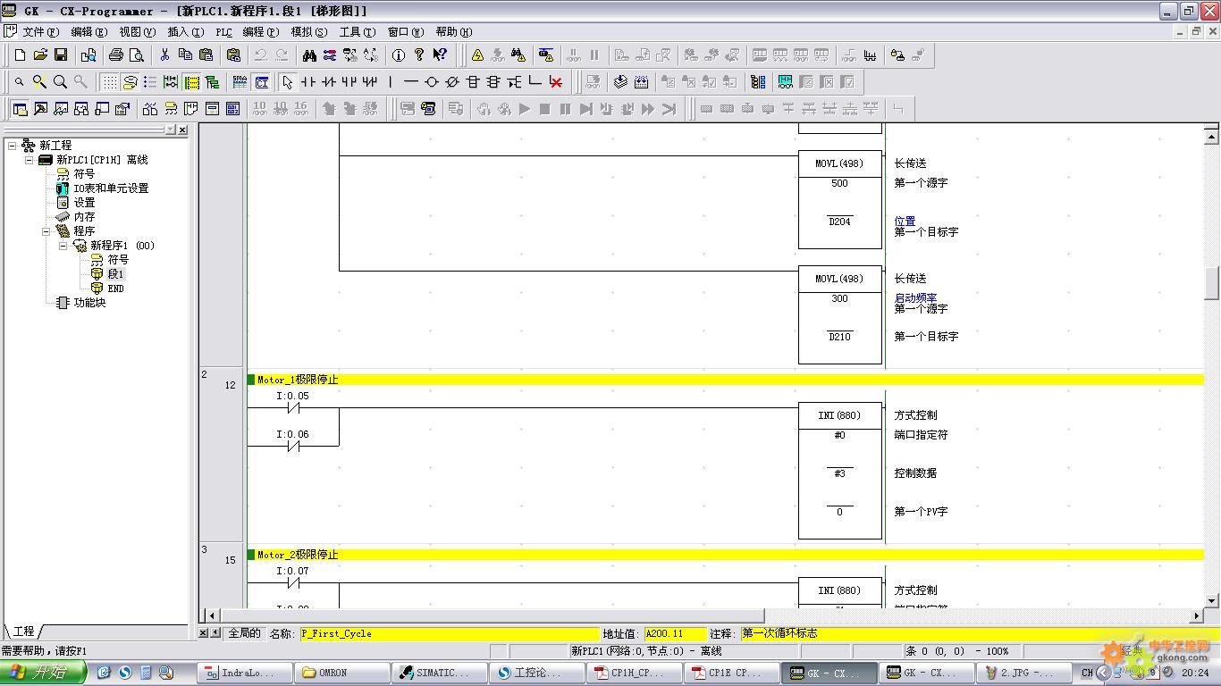

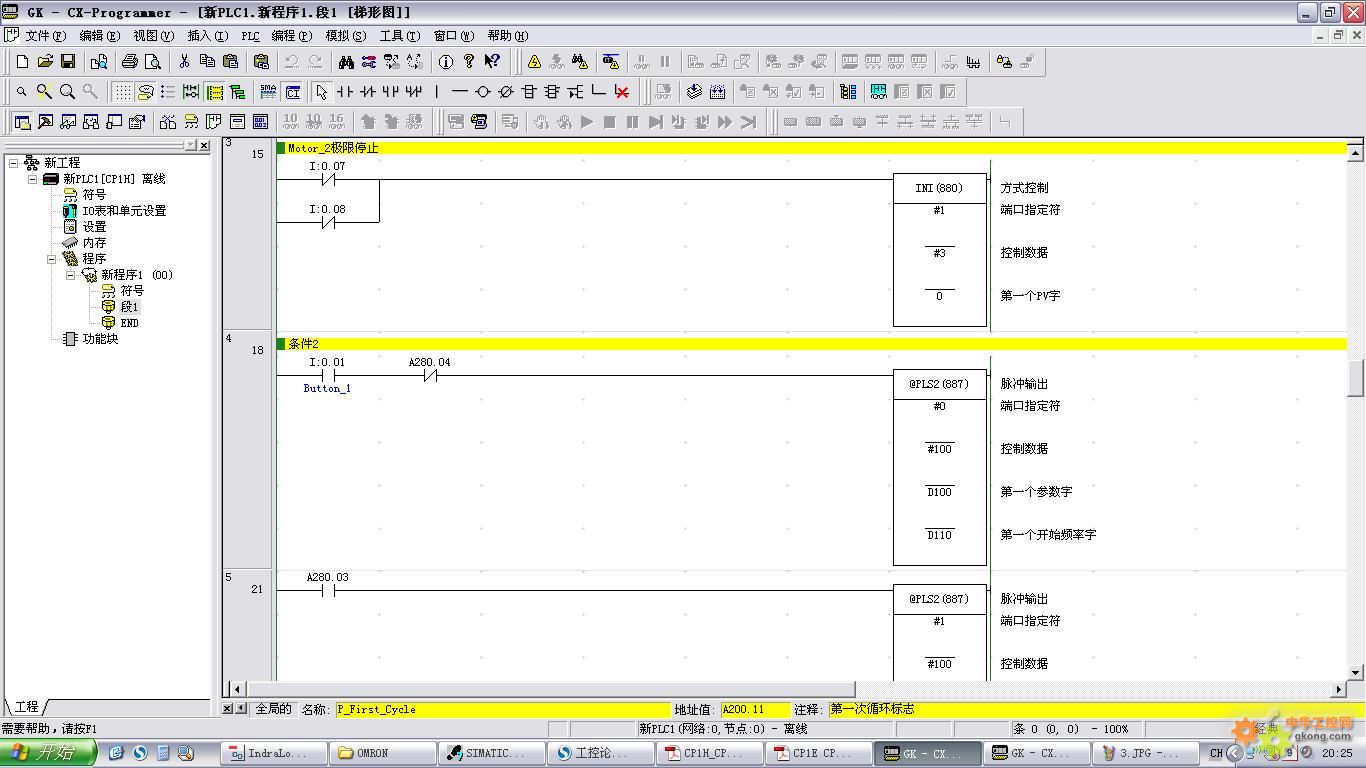

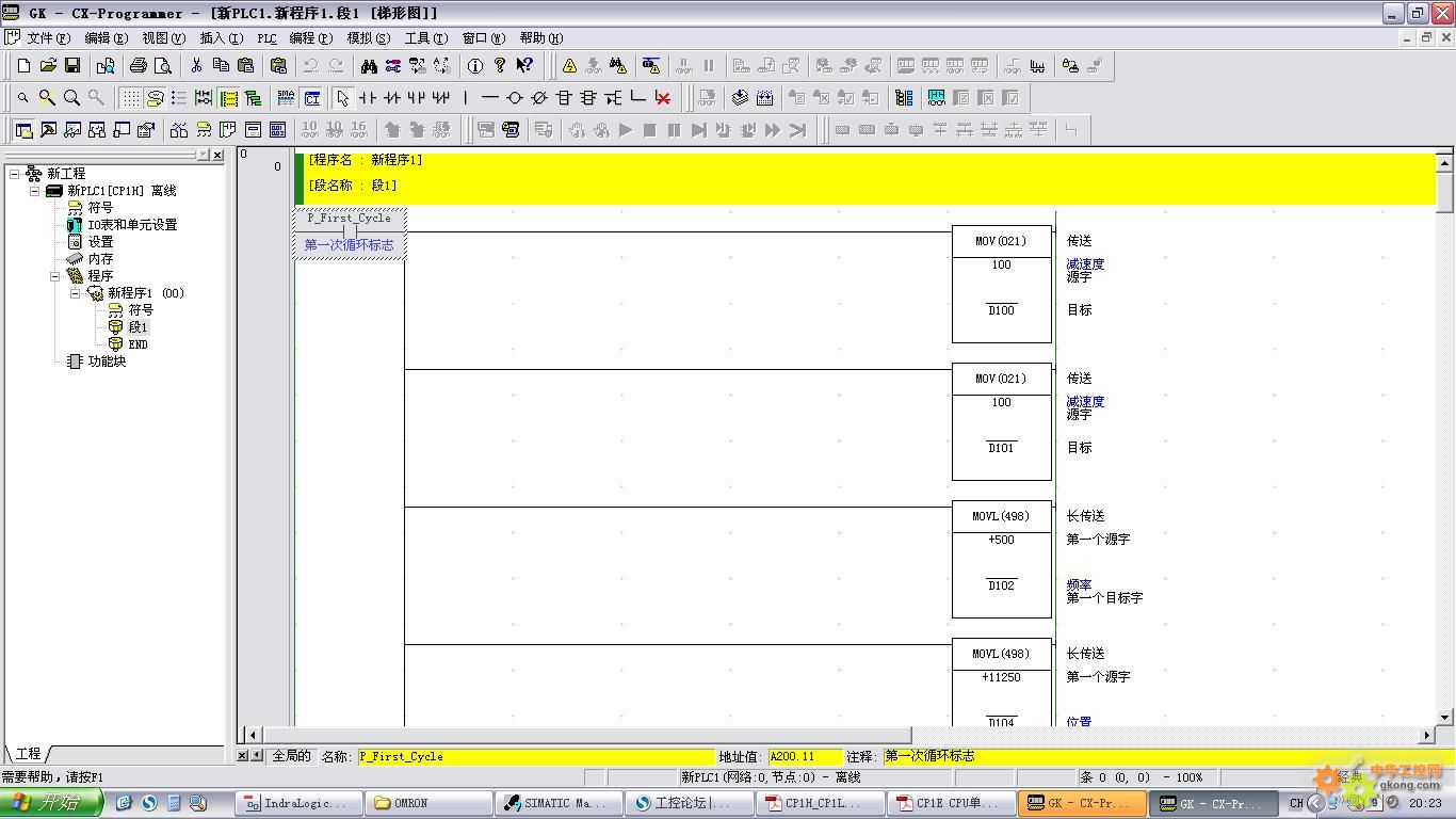

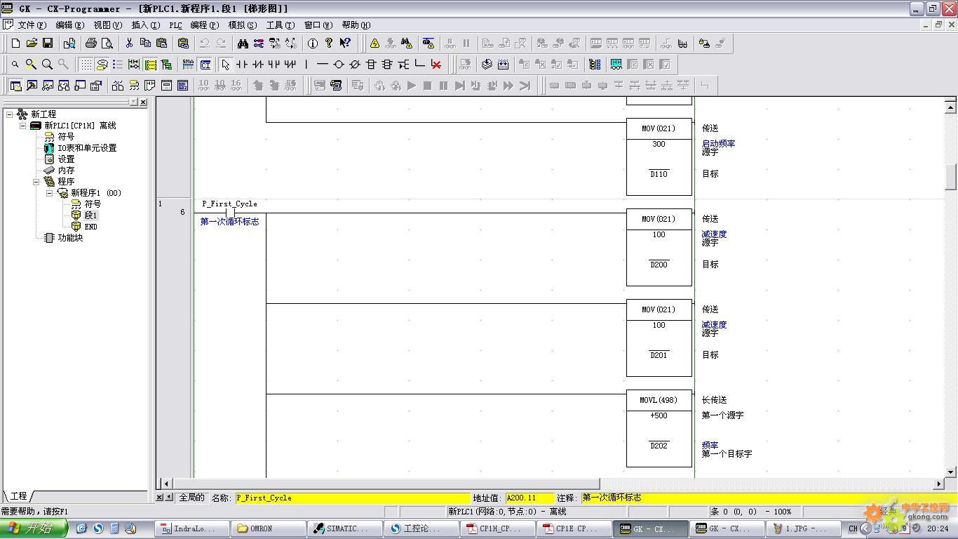

附件:
[本地下载]
加了四个极限信号
