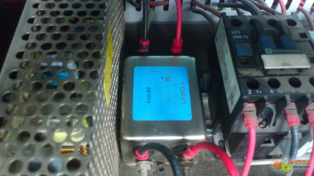

麻烦帮我看下这个是什么东西 有什么作用?

麻烦帮我看下这个是什么东西 什么作用?谢谢

滤波器,也叫噪音抑制器

滤波器,跟筛子差不多的功能,可以消除特定不需要的信号

滤波器。装在开关电源进线前端

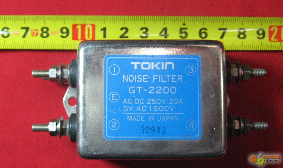

日本TOKIN品牌单相电源滤波器;

单相滤波器,我们一般用在直流电源及PLC前端, 对电源因尖峰及噪音而产生的干扰进行过滤.

我们一般用隔离变压器,380v变220给开关电源等用,和直接用滤波器相比哪个更合理呢。

欧洲现在出的机器都不用这个,国内的喜欢用

呵呵;
人家不用,是因为人家的电子产品都已经符合EMC的规范;像变频器等,国内是没办法与人家相比的;
