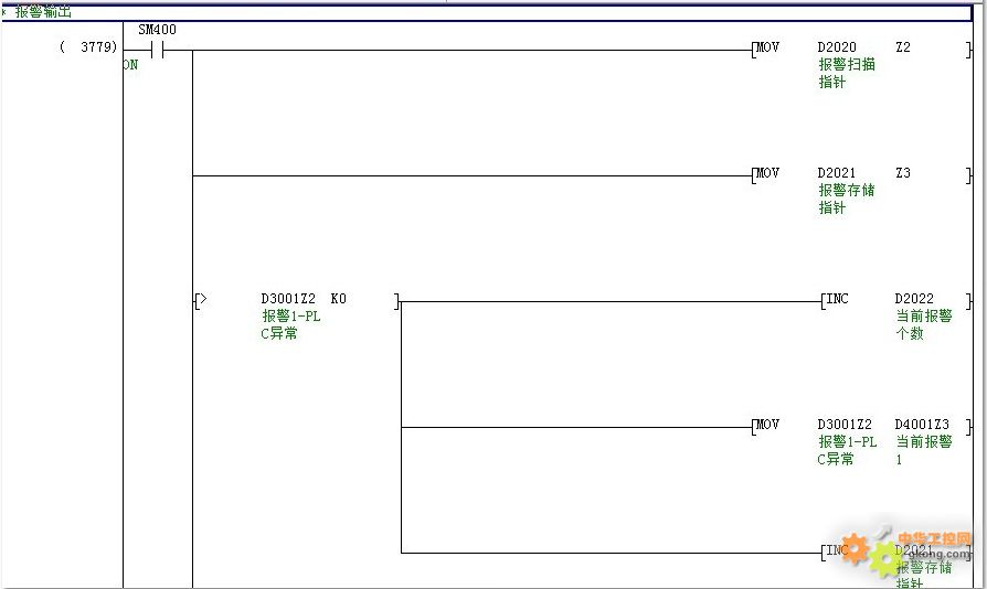

因为现在工作中,看到人家写得程序都很多需要用到这个变址,可是我看不怎么懂,请问一下各位大神,变址,是怎么一回事???可以简单举例说明么

给你出道题,用最简单的程序表达以下要求:
D10、D11、D12…,直到D50,每个寄存器都加5。
虽然用ADD  D10  K5  D10
ADD  D11  K5  D11
ADD  D50  K5  D50
也能满足要求,但程序太繁,因此针对这种情况,可以用变地址的方式实现。
即ADD  D10Z  K5  D10Z
当Z=0时,是对D10数值相加,当Z=1时,是对D11数值相加。

恩,明白。不过如果我的变址用在报警上面呢?怎么个运用比较合理?

原理我懂,意思也明白,只是,真正用起来的时候,不会。。。。
