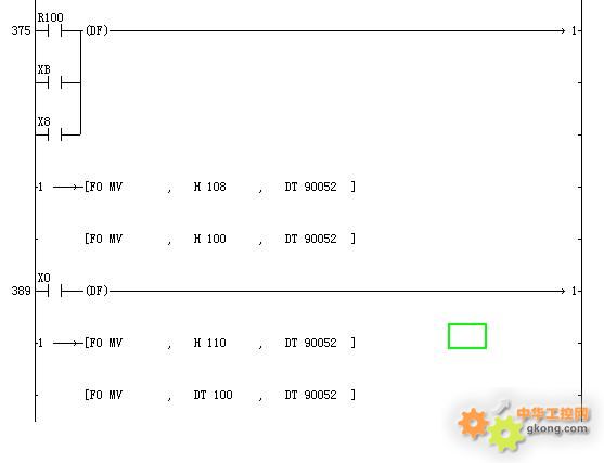

用松下FPX0控制A5伺服,实现定位中的暂停,不用回原点,大家谁实际用过,怎么做?暂停恢复后,继续运动到定位结束。

按X0,定位开始(假设要走到1000),在行走过程中按X1,停在0-1000的任意位置,再次按X0时走完1000.

程序: 停止指令:
绝对位置控制时,须要暂停,不可以清除经过值,第一轴 DT90348、二轴 DT90352、 三轴DT90356、四轴承DT90360。只要不清除上面的这几个内部寄存器,就可以继续前行。
怎么编写暂停和再次启动,这个就要自己去弄了。

谢谢各位老师的回复。这是个机床改造的项目。我以前用过西门子200,300,第一次接触松下。
我买的是FP-X0 L60MR,也就是晶体管、继电器混合型的,Y0-Y3是晶体管,我想用Y0、Y1做A5伺服控制工作台,Y2 PWM给定一台变频器转速。现在要做工作台在运行中按键暂停,恢复后继续完成定位,不要回参考点,除非急停。
如果是FP-X系列买的是Ry型,是没有混合晶体管的,只能用扩展或插卡做脉冲输出了,所以我想理论上L60MR是没问题的。

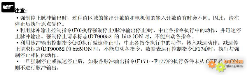

还有就是关于DT90052,FP-X0用户手册P7-16上说:
停止后要回原点的,用DT90052好像实现不了暂停。

我定的就是X0的60点,LM60MR,不过没有到货,我也想到用DT90052做,就是不确定行不行。
