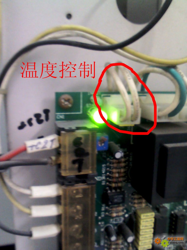

[size=4]我们公司是生产汽车空调冷凝器和蒸发器的,有一条钎焊炉,是我们公司的家底子。也是镇宅之宝。炉子是辽技院10年前生产的。因为时间太久了,电气设备有些老化了。
上个月有一次开炉升温,晚上8点开炉升温,没一会报警器报警,显示有一区超温。现场操作工和电工处理了2小时,故障未排除。我当时在家(离公司7.5公里),公司生产部长打电话说不行了,处理不了已经搞了2小时了还不行。当时下着大雨我就叫生产部长开车到我家接我。
去了之后现场情况是这样的,温度没到设定值,(设定值时625度),只到100左右就开始报警了。恢复设置还是不行,一帮领导们急的不得了。经现场检查传感器以及PLC等都未发现有什么故障,后来找到调功器(北京朝阳的)发现有一个检测可控硅温度的温控开关,当时一个激灵,难道是调功器坏了,如果这个要是坏了那就不是一天两天就能搞好的了,因为我们是做外贸的,做过外贸的都知道,发货期和船期是不等你的,要是耽误了就等着罚款吧。上次有一个单子美国发的邮件,因为老板电脑的原因还是什么原因就不知道了,反正这边没收到,那边还以为收到了,没回复就是默认同意了。到了发货期别人催货,我们才知道。赔了人家8000美元。
尼玛,这又说远了。话说当时那个急啊,老板和一帮工人看着你,工人到是无所谓,老板脸色不好看啊。养兵千日,用兵一时。关键时刻都不顶用了。
没办法我就把报警区调功器的控制板拆下来,拆的时候拔下检测可控硅温度的温控开关插头,突然想到是不是这个温度开关有问题,用表测量是好的,温控开关是常闭触点。但是看插头有氧化生锈的痕迹就用表笔捅了一下然后插上,结果可想而知,好了。可以正常工作升温了。当时那个兴奋啊。
故障总结;原来每一区调功器故障和相对应的加热区报警是在一起的,前期误以为只是加热不行报警。害的我们搞了大半夜。问题是这个设备经过厂子搬迁什么资料图纸都没有了,我接手的时候就是一个小白。什么东西都靠自己找。
[/size]
前几天开炉,连续工作几天好好地,又突然报警,又是有一区调功器不工作,故障指示灯显示无输入,检测进线电压和PLC给定值都有,么有办法只好将不工作的控制板更换到不重要的一区来应急生产。
当时正在生产,因为是白天又不能全部停电维修,只能停了2区,更换以后发现换来的控制板也不行,不工作的到那边可以正常工作。当时那个糗啊。但是糗归糗,工作还要做,故障继续查。因为知道控制板是好的了,思路明了开始查外围。其实外围也没几根线,查到控制电位器发现电位器开路,尼玛原来电位器坏了,当时没有电位器(电位器是10K的),旋钮是旋到70%左右,就找了一个3个3K5的电阻串起来临时用的,接线大家应该都知道的。就这样一直用到现在。
故障总结;如果有几个相同的东西,一个不工作,可以拿别的替换。如果可以就是更换的有故障,如果依旧,那就查外围.

10K的电位器是最常用的,买几个放着吧;

接触不良是常见的故障,且表现多样;替换法是维修中常用的方法之一,有助于对故障的判断。
楼主叙述清楚,又是实际经验介绍,堪为佳帖。
