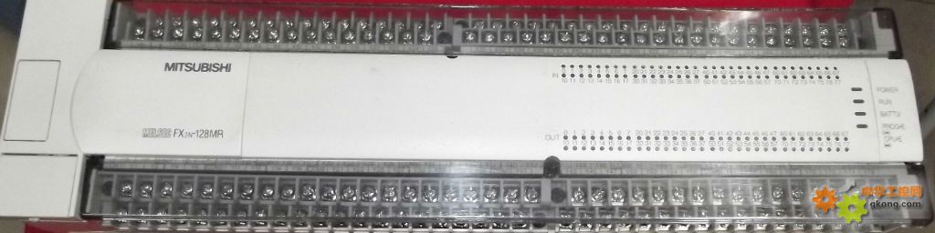

跪求哪位大神,把FX2N-128MR 端子布置图发给我,谢谢

plc上面打有端子分布图呀!

透明条下面都印着每个端子的标号;

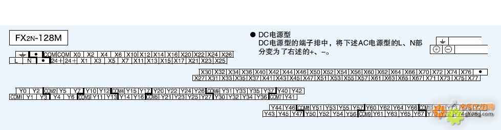

谢谢各位。。。主要是我在做毕业设计,,,,没有找到这个图。。谢谢了啊

三菱FX系列的选型样本上最后面有端子图及尺寸图
