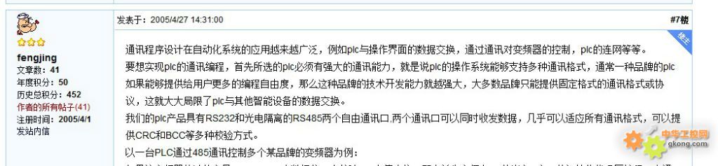

通讯程序设计在自动化系统的应用越来越广泛,例如plc与操作界面的数据交换,通过通讯对变频器的控制,plc的连网等等。
要想实现plc的通讯编程,首先所选的plc必须有强大的通讯能力,就是说plc的操作系统能够支持多种通讯格式,通常一种品牌的plc如果能够提供给用户更多的编程自由度,那么这种品牌的技术开发能力就越强大,大多数品牌只能提供固定格式的通讯格式或协议,这就大大局限了plc与其他智能设备的数据交换。
我们的plc产品具有RS232和光电隔离的RS485两个自由通讯口,两个通讯口可以同时收发数据,几乎可以适应所有通讯格式,可以提供CRC和BCC等多种校验方式。
以一台PLC通过485通讯控制多个某品牌的变频器为例:
如果该变频器的波特率是9600b/s,8个数据位,奇校验,1个停止位。那么首先必须在plc的嵌入C窗口的初始化代码区编程一个通讯口设置语句:Set485Port(9600,o,8,1);仅仅一个语句就完成了对485通讯口的编程。
