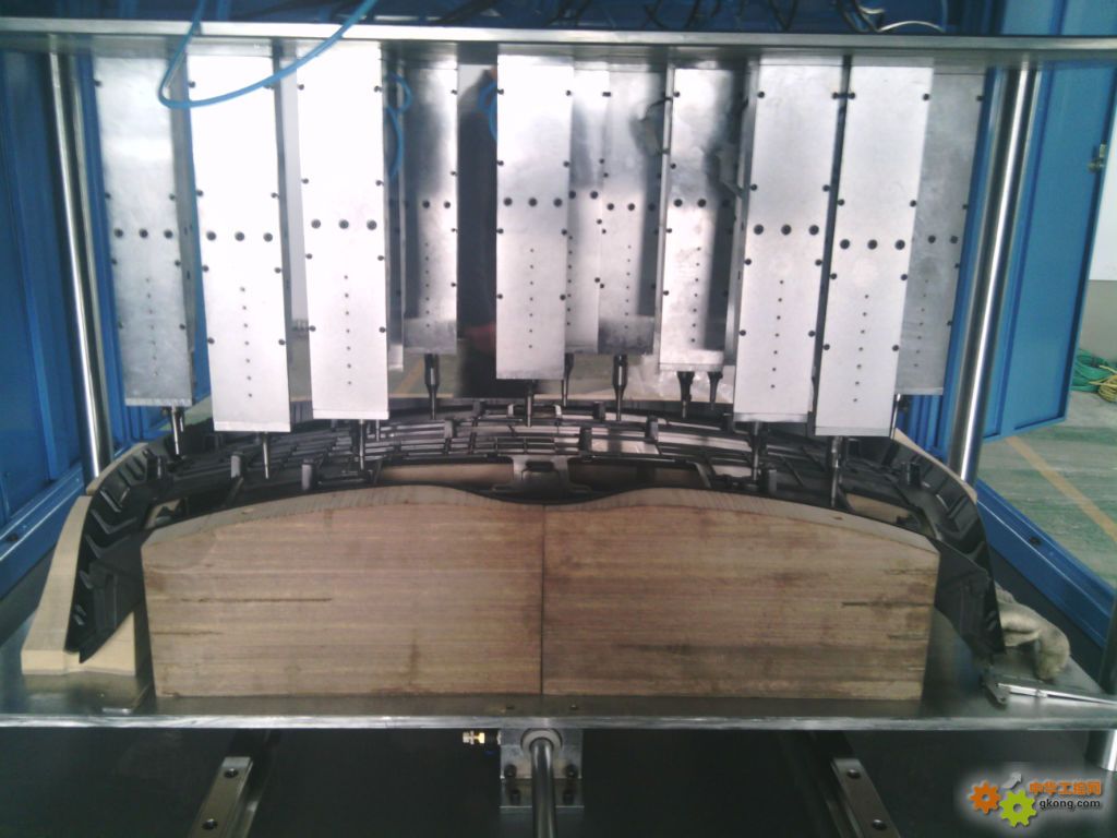

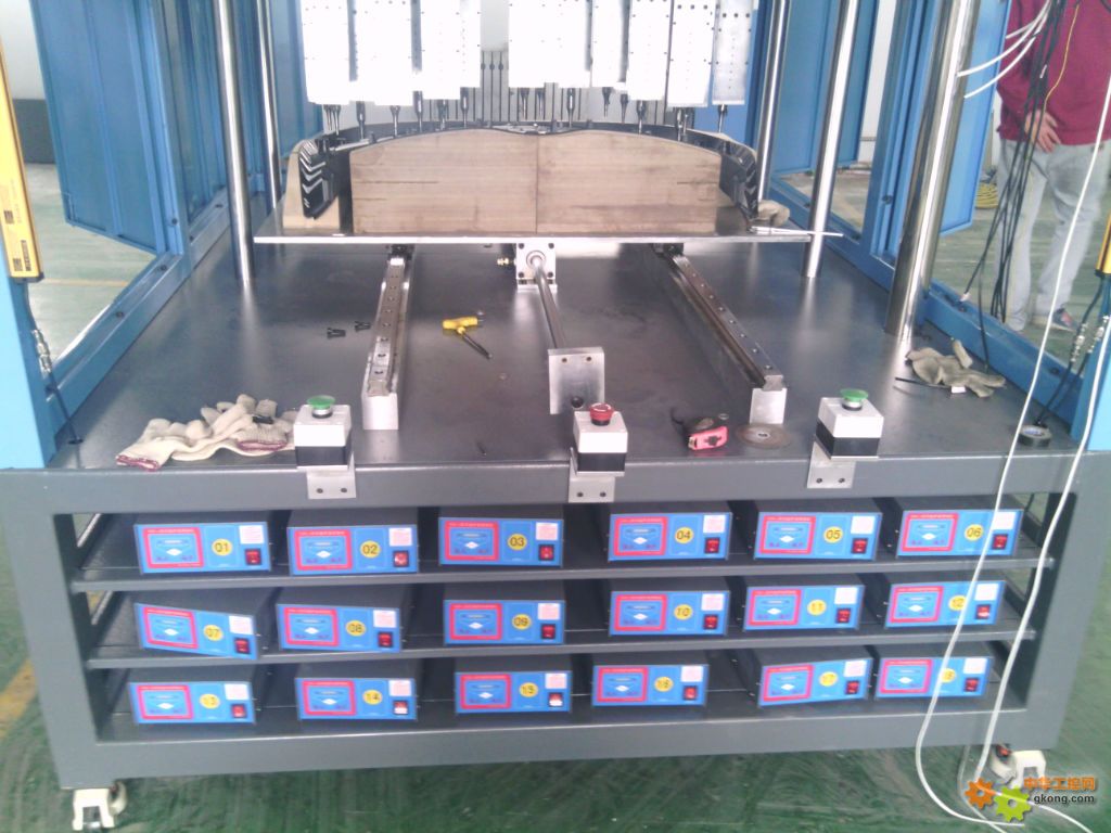

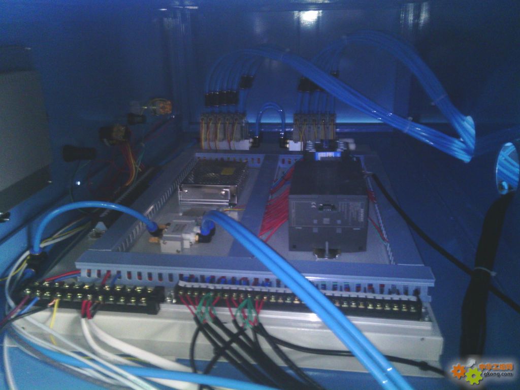

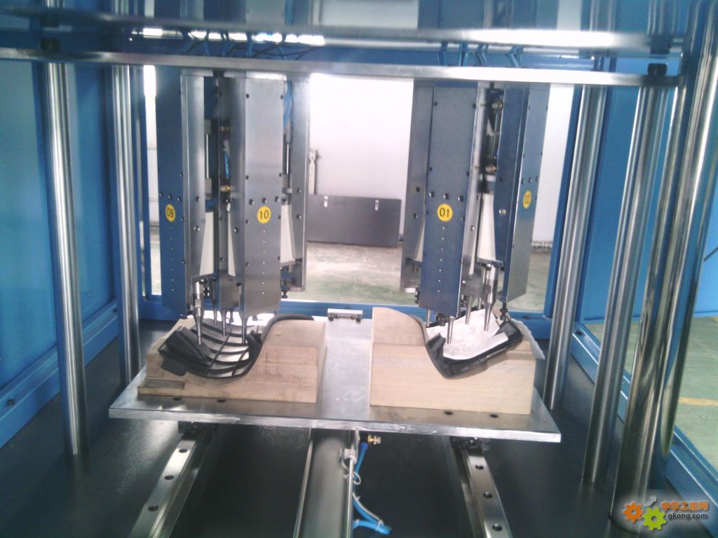

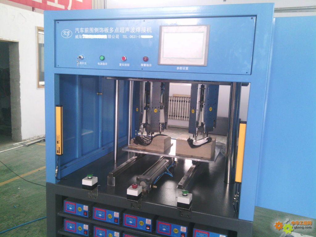

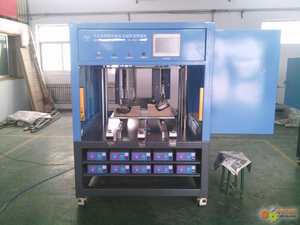

经过2个多月的努力,10点, 18点焊接机同时制作完毕,可以焊接汽车前饰板10个点和18个点。全部采用smc气缸,smc的电磁阀,西门子plc 和10寸的触摸屏,300w超声波焊接机。

没有制作流程,就一成品 木意思啊。。。 原理啥的都木有

不懂是怎么运作的

一眼就能看懂哦,把工件放到工装上面,然后气缸推进去,上面有10个气缸,气缸同时动作,压下n秒,然后焊接n秒,然后保压n秒,然后气缸回位,大气缸回位,每个小气缸工作时间都可调,焊接时间可调,动作速度可调。
