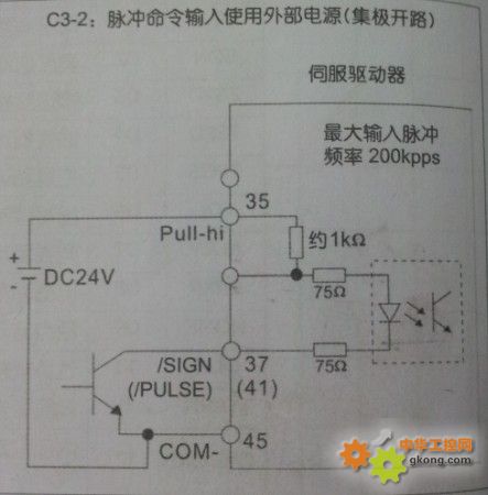

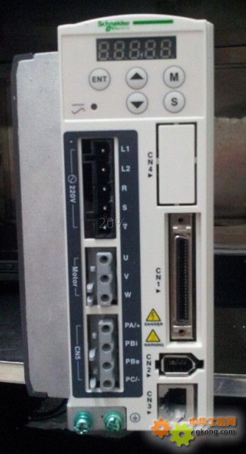

S7-200 PLC与施耐德的Lexium 23c 作位置控制,接收脉冲为集电极开路方式,采用脉冲+方向,但是200PLC只能发送正脉冲,而施耐德伺服只能接收负脉冲,别的品牌伺服器都可以接收正负脉冲,这“死啦的”品牌为何就不能??坑爹!!!
该怎么整,有木有啥设备将正脉冲转成正脉冲??或者是设置问题??????

加个光耦转换下,不就可以了。

请问,你的意思是将PLC的脉冲加在光耦输入端来实现?

换个双向的光耦输入

加个三极管倒相

37接0V,PLC输出接35脚
