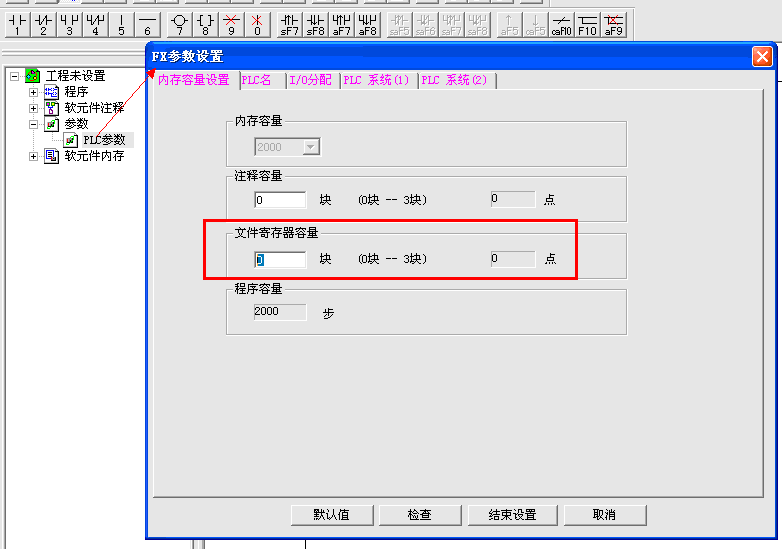

三菱plc中文件寄存器是怎么用的  能直接把它拿来当保持数据寄存器用吗 还是有固定的用法呢 在线求解答 谢谢

FX系列?L系列?Q系列?

不好意思  是fx1s  就是这个文件寄存器 我可不可直接拿来当保持数据寄存器用

可以当成文件寄存器用的,FX1S的就是用数据寄存器D1000之后的,通过参数设置,设置成文件寄存器

哦  我知道了  怎样设置参数让他成为文件寄存器呢

FX1S最多只能设定3个;
不过是以牺牲程序存储区为代价的;
当设成3时,PLC程序最大只能是500步;

如下图

非常感谢   知道了
