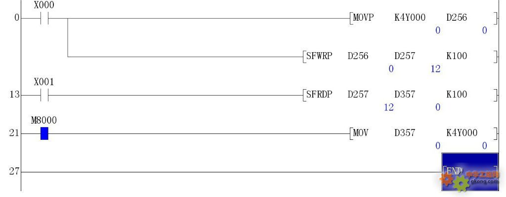

试题是这样的:某仓库产品进出库控制程序,阅读程序并说明X0 X1 Y17~Y0  D256~D357的作用

移位寄存器读入与写出指令。
通过程序调试知道按X0时D257加1,按X1时,D257减1,D25、 D357、K4Y0一直为0

有兴趣的看看这个试题:
用跳转指令设计一个按钮X0控制Y0的电路,要求第一次按下按钮Y0变为ON,第二此按下按钮Y0变为OFF
不准用ALT
[此贴子已经被作者于2013/4/24 7:19:55编辑过]

发表于:2013/4/24 7:19:24
附件:
[本地下载]
这是我的程序, 先不看我的, 看看谁的程序更简洁。
