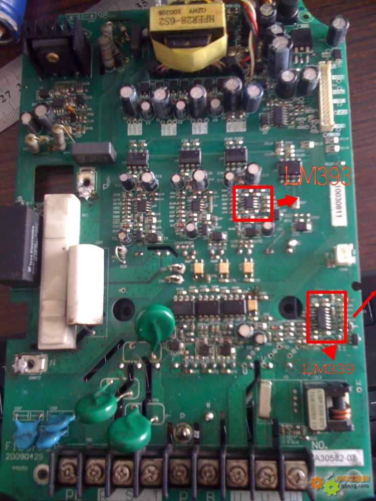

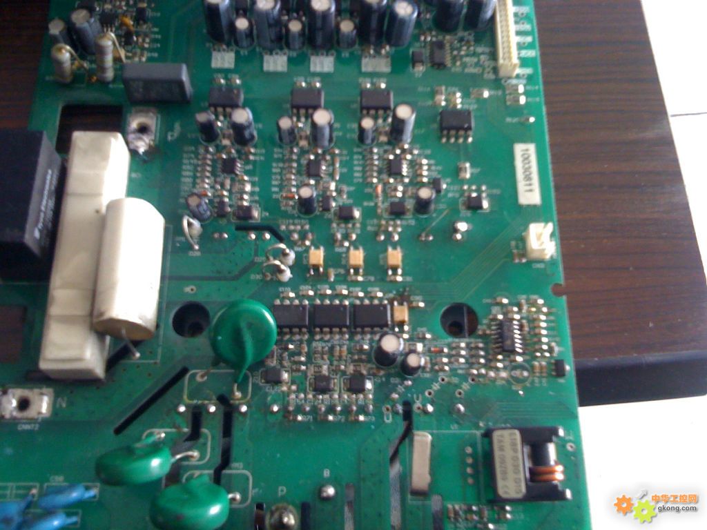

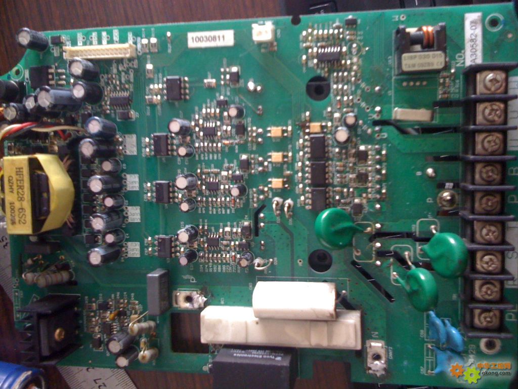

目前一台欧瑞F1000 3.7KW 模块炸裂 更换新模块 上电跳OC 驱动光耦采用3140
如何屏蔽驱动电路过流保护信号 拆掉互感器一样跳 请教有此牌子维修经验的给予指点

临时屏蔽OC(过流)信号?!看看那四个黄色的家伙,把它除掉!

单独单板上电,屏蔽其它故障, 给电流LM399两路信号,信号源一般为3V以下,这样维修是最有保证的,但是麻烦

黄色光耦的输出端短接,这样应该可以

4个光耦短接了还是跳 欧瑞为什么要这么设计呢

那就挑开试试

朋友 你是上电就跳OC还是启动跳OC?

我有一台同样的机器,启动就跳OC,不知从哪查起

我昨天刚修复一台欧瑞的3.7KW的变频器,启动跳OC,结果发现UVW输出端上边接的SF1600二极管有一路断路,更换就好了,还有一个故障比较高的就是驱动ICA3140V,你重点检查一下

移除PC8后《图中第四个黄色光耦》,启动正常
不知对以后使用会有什么影响?
