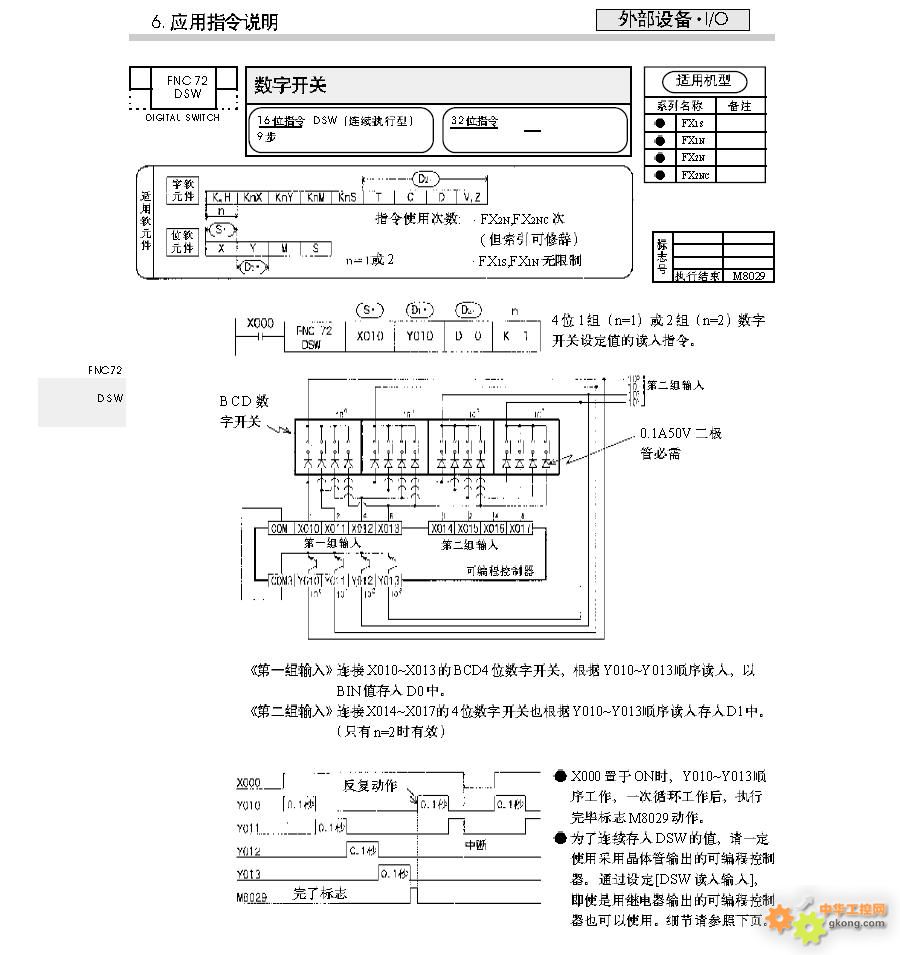

三菱fxinplc怎样读取BCD数字开关

可以的,FX1N支持BCD指令

BIN指令;

dsw指令,要使用晶体管输出
