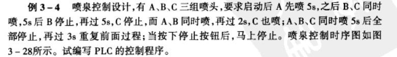

[size=4]小弟刚学,很多不懂,海涵
这个是一个典型的喷泉的控制的梯形图,我的疑惑:
程序最后的END指令,不是代表程序执行已经结束了?结束了怎么实现循环呢?

plc本身是循环扫描的。
end指令不是指plc停止扫描或运行,而是个程序段结束的标志。很多plc编程不再有这个end了。
或者它根本不是个指令,只是个标识,不控制执行,只是告诉编译/解释,我这程序到尾端了,你可以进行下个循环或者执行别的程序段了。

大神,像这种普通计时器,当T0线圈得电接通时,开始计时,当计时时间到,触点动作。
如果进行下一次的循环计时,是不是要把 T5 触点打开,再接通?

PLC只要开机运行,是不停的在扫描的;

我弱弱的说,我看了这个程序,那个是没有自动循环的。你那个梯形图跟题目不是一对哦。

你说的循环是喷泉的循环?你的意思是对的。应该是T5接通,再打开吧?
plc扫描,会一遍遍计算/检测你说的T5。这里的T5,貌似是你喷泉的下一个循环点。到最后一个相位,你把T5置位,这样整个循环的单次结束。随着T5的置位,T0,1。。。会复位,同时引起T5复位,这样下一个循环又开始了。

估计就是T4延时结束后,启动T5,T5延时你图上的3s,给自己复位?

PLC的运行基本常识 你要看下。。。。
