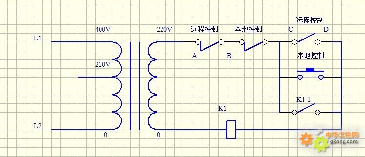

一个再简单不过的电路,让我想不通,大伙帮分析一下:
断开A B点后测量C D 点电压为90V左右,咋回事?
[此贴子已经被jint于2013/4/15 9:14:50编辑过]

是不是感应电压

如果不是感应电压,就是电路里有耦合电压了,即漏电。检查方法,给万用表两表笔间并联一个10K电阻,再去测量断路路后的CD两端,看看这个90V是否没?

版主的方法好!

谢谢,我这就去试一下

刚试过了,90V没有了,那我该如何解决呢?请赐教~!

远程控制有多远,是否因90V电压影响了控制电路可靠性?

这个90V的电压肯定不会影响控制,因为1、现在可以正常使用。2、只用常闭点断开时才会出现这个90V电压,如果闭合时还是正常的220V~!

在K1两端加阻容吸收电路。而且不要管他,使用正常就可以了。感应电。

呵呵,是我多想了。
