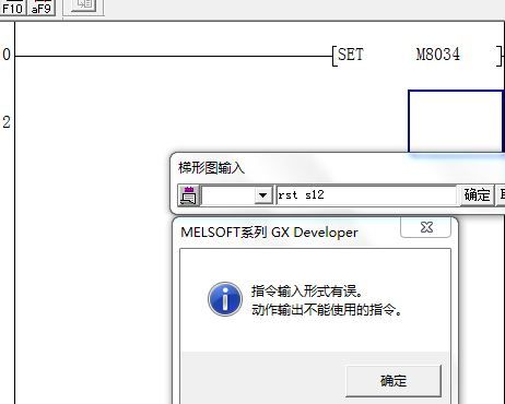

各位高手,在GX编程时如何输入 重置SFC 状态的指令,状态流程图见附件。
现在的问题是一输入:RST S12,软件就提示:指令输入形式有误,动作输出不能使用的指令。
那该怎么输入呢?请高手解答,谢谢了

不是这样用的

不是这样用的,转移到下一个状态后前一个状态自动复位的。
