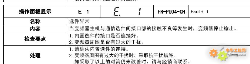

本人有台F740变频器(30KW380V)送电就报"E.  1"故障,复位不起作用.没有带其它选件,普通水泵控制,对三菱不熟悉,现无从下手,请高手们指点一下,先谢谢各位了!

这是通讯问题

应该是通讯问题,可更换控制主板。

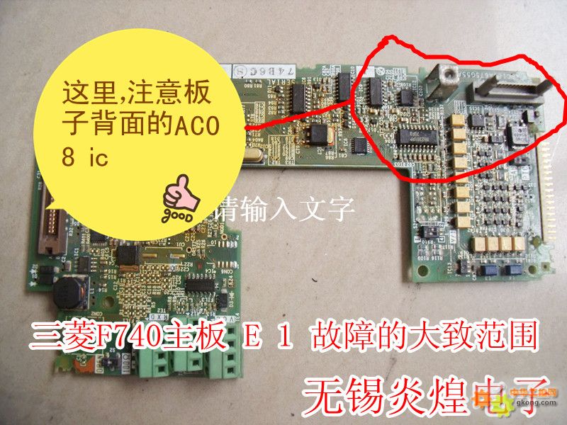

这个E 1 的故障是三菱变频器F740常见的,是主板上的局部电路有开路所致,只是比较难查而已。建议修补主板的走线,一般都能搞定的,不难的,是烦而已,不行的话,我帮你搞定,急用可以换主板,我公司有以坏换好的业务。可以联系我。上图一张,指示大致的部位。
