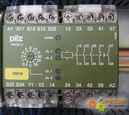

看图是啥 S 端子干啥用?谁见过??

延时继电器

pilz 皮尔滋的安全继电器

pilz 皮尔滋的安全继电器,s端子是两路安全输入

安全继电器,两路安全输入回路断开后重新闭合也不能启动,必须复位才可以!
